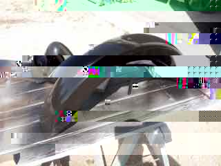

Je me suis remis sur la machine après démontage , décapage, j'en suis a la peinture j'ai pris les références AC063/LANCIA 847 me semble un peu foncé .

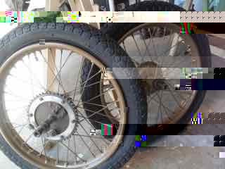

Pour les jantes et le guidon je les ai peintes je n'ai pas suivant scrupuleusement le modèle original.

photo peinture jantes

peinture me semble foncé
