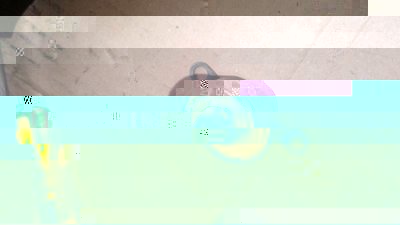

Et puis voici aussi une photo du volant moteur et ses repères.
