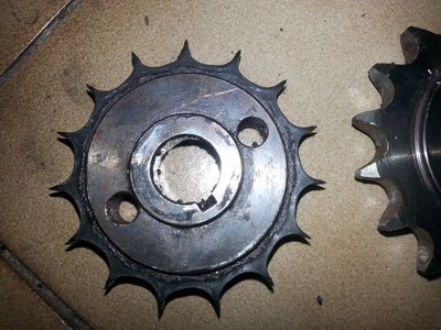

Comme dans tout véhicule, des choses s'usent... le kit chaîne en fait partie et plus particulièrement le pignon de sortie de boîte. Il doit être changé quand il est usé, exemple :
Sur cette photo, pas besoin de faire un dessin...

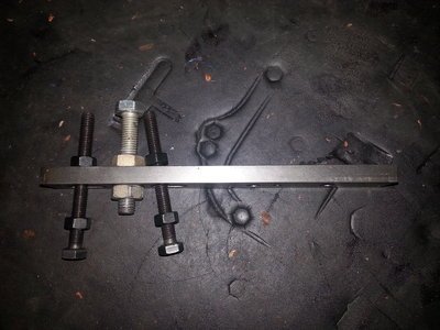

on prends son arrache roulement ou celui fabrique par ses soins...
