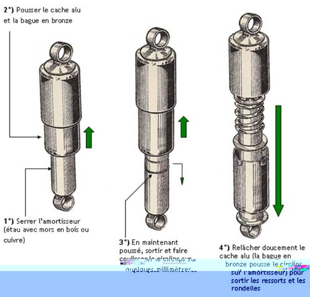

Voilà un petit topic pour le demontage des suspensions arrière sur les Z56, Z57, ZS, Z26, Z27
- enlever du carter de chaine
- enlever de la chaine
- enlever de la roue AR
- enlever de la boite à outils (facultatif)
- enlever du garde-boue AR (facultatif)
- déposer les écrous de pinces du cadre, retirer les vis
- enlever les ammortisseurs
- pour le démontage proceder comme sur l'image
- pour le remontage , proceder à l'inverse
