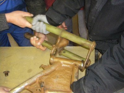

Voilà un petit topic pour le démontage de la fourche sur les D45, Z54, Z56, Z57, ZS, Z24, Z26, Z27
- enlever les câbles de frein, de gaz et d'embrayage,
- enlever le guidon et les pontets (facultatif),
- enlever le phare (facultatif),
- enlever les enjoliveurs de fourche (s'il y en a),
- enlever la roue AV,
- enlever le garde-boue AV,
- enlever l'écrou supérieur borgne de direction,
- enlever la vis inférieur de direction avec sa rondelle frein,
- pousser sur le bas de fourche, ou il y avait la vis inférieur pour sortir la fourche de l'axe,
faire coulisser la fourche vers le haut sur l'axe de direction, il y a une encoche pour aider,
01 29 006.jpg (25.23 Kio) Vu 4049 fois
- enlever la cuvette supérieur (attention aux billes de direction, en haut et en bas).
Pour le remontage, procéder à l'inverse. ::thup:
