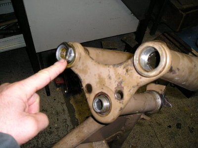

Voilà un petit topic pour le demontage de la fourche sur les Z46, Z2, Z22, Z23
- enlever les câbles de frein, de gaz et d'embrayage
- enlever le guidon et les pontets (facultatif)
- enlever le phare (facultatif)
- enlever la roue AV
- enlever le garde-boue AV
- démonter les graisseurs en haut de fourche
- retirer les petits caches en alu
- desserrer les écrous sous les caches (clé de 14) les fourreaux sortent par le bas avec les ressorts (c'est bien gras et crade généralement)
- desserrer les 2 gros écrous sur le té supérieur (ils sont vissés dans les tubes de fourches)
- desserrer les 2 vis qui serrent les tubes sur le té inférieur (les tubes sont assez dures à sortir, emmanchement coniques sur le té supérieur et bien serrés sur le té inférieur, il faut écarter un peu la fente sur le té inférieur en tapant légèrement avec un tournevis)
- desserrer l'écrou central (le té supérieur se trouve ainsi démonté)
- desserrage de la cuvette supérieur en tenant le té inférieur (ATTENTION AUX BILLES !!!)
Pour le remontage, proceder à l'iverse. ::thup:
