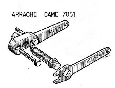

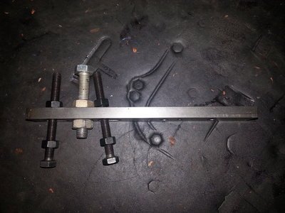

=> Démonter le volant magnétique grace à l'outils VAR n°7081
ou à défaut en faire un

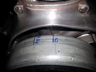

=> Tracer un trait avec le repère O (comme Ouverture) sur le volant au droit du repère carter moteur.

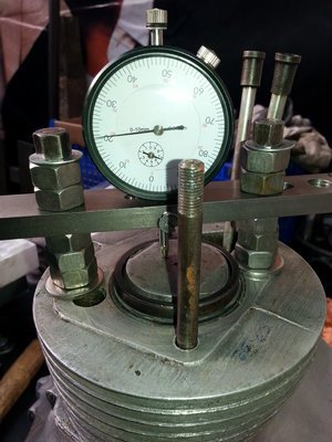

Pour cela on va utiliser un comparateur, et procéder comme suit :
=> Mettre le piston en pisition Poin Mort Haut, c'est à dire jusqu'à ce que l'aiguille du comparateur s'arrete et bascule de l'autre côté.
=> Tourner le cadran pour faire coïncider le zéro du cadran avec l'aiguille. Le piston est donc en Point Mort Haut et coïncide avec l'aiguille sur le zéro du cadran.

=> Faire tourner le volant magnétique en sens inverse de rotatation (anti-horaire) pour mettre le piston en position d'avance initial avant le Point Mort Haut (1,7 mm pour les 125 Z46C, Z54C, Z56C, Z57C, ZS125; 2,1 mm pour les 175 Z2C, Z24C, Z26C, Z27C; 2,6 mm pour les Z23C, ZS175; 3,2 mm pour les Z22C) sachant que 1 tour de cadran = 1mm.
=> Une fois le calage effectué, bloqué le vilebrequin par l'embrayage ou avec une cale sur le support du comparateur.
=> Placer le volant magnétique sur le vilebrequin à ce que le repère O (Ouverture des rupteurs) soit en face du repère du carter.
