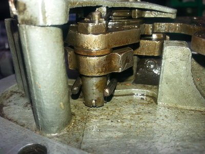

Une fois la plaque nettoyée et dégraissée, on peu changer le ressort. Pour cela :
- Redresser les rondelles frein pour dégager les vis,
- Dévisser les 3 vis de 7mm (clé de 10),
- Démonter les pièces une à une jusqu'au ressort de sélecteur (faire un plan, un croquis, les poser à l'envers, etc...),

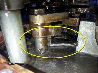

- Changer le ressort de sélecteur,
Ressort cassé !
Ressort cassé !
Une fois le ressort changer, remonter à l'inverse les pièces du sélecteur.
