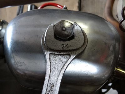

- dévisser la vis du cache-culbuteurs (clè de 24),
- enlever le cache-culbuteurs,
