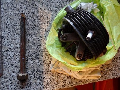

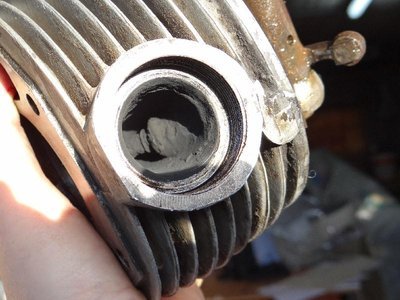

Pour la culasse au niveau de la chambre d'explosion c'est un peu sale mais sans plus, par contre la sortie d'échappement c'est autre chose, il y a du boulot, on ne distingue pas le queue de soupape du guide

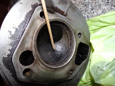

Pour nettoyer tout ça j'utilise des pics en bois (gros cure-dent) et un morceau de tube de cuivre que j'ai coupé en biais.
Au travail en commençant par la chambre

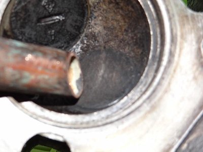

Et quand la calamine est trop dure, l'outil en cuivre

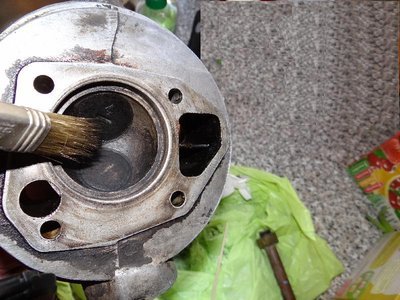

Petit coup de balai avant de tester l'étanchéité des soupapes..
