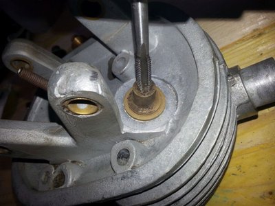

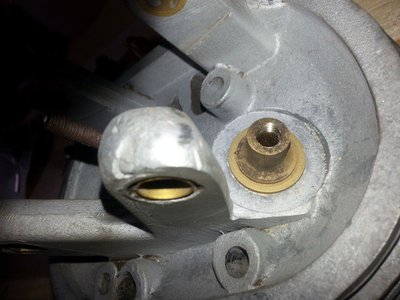

On va alors procéder à l’enlèvement à froid des guides. Pour cela, on va tarauder en M8 au pas de 125 le haut du guide comme la photo ci dessous :
Taraudage du guide.
Taraudage du guide.
Guide taraudé.
Guide taraudé.

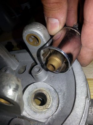

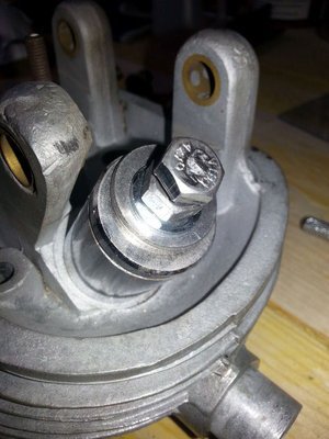

On va utiliser une douille de 24 avec rondelle de M10 et de M8 avec la vis de M8 x 50, comme ci-dessous :
Montage de la douille de 24 avec les rondelles et la vis M8.

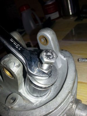

Serrage de l'écrou avec une clé de 13, le guide monte...

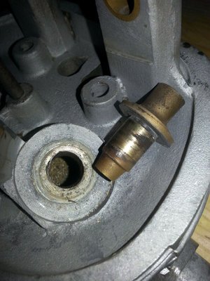

Et le guide va commencer à venir... tourner l'écrou jusqu'à ce que le guide soit sorti.
Guide enlevé encore sur le montage.
Enlever la vis M8 du guide, et voilà, il est sorti. On renouvelle l'affaire pour le guide d'admission.
Montage enlevé. Le guide est enlevé de la culasse.

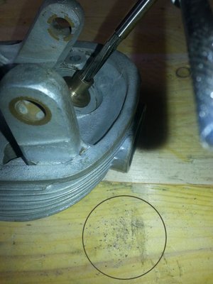

On donne, ensuite, un coup d'alésoir à main dans chaque guide sans forcer. Comme ci-dessous :
Voyez la matière enlevée lors du passage de l'alésoir dans le guide.

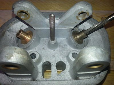

Alésage du 2ème guide.
