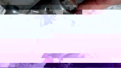

- joint loctite 577 ne tient pas à l'essence, mon carbu fuit sous le gicleur.
Ayant un peu de temps, je vais rerererefaire mon carbu et réparer le collier cassé en ZAMAC (peut être l'origine de ma prise d'air).
Achat de la loctite 510 spécial carbu (résiste à l'essence)
Achat soudure métal à froid (température -50 à 180°C) + petits forets de 1 mm:
l'idée étant de percer des trous dans le collier cassé et dans le carbu, mettre des clous coupés de 0.9 mm de diamètre et souder le tout avec la soudure à froid.
Réalisation des trous pas très facile sur le champ, et percer droit avec un foret de 1 mm sur perceuse.
J'étale et lisse la soudure avec une lame de cutter.
Et voilà en photo: reste à faire l'essai semaine prochaine.
Je vais reculer la bague d'étanchéité sur la pipe d'admission faire un joint de loctite 510, remettre le carbu en butée puis repousser avec un tournevis la bague d'étanchéité, pour pousser la colle au fond et faire une bonne étanchéité (et éviter de faire tomber de la colle dans l'intérieur de la pipe d'admission).
partie en ZAMAC cassée
les trous et les clous de 0.9mm
interieur avec soudure à froid
soudure à froid
soudure à froid
après ponçage
après ponçage
