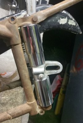

Aller, j'ai reçu hier mes emporte-pièces. Donc, petit travail du soir pour faire les trous sur mes caches amortisseurs..
et voilà le résultat une fois monté, pas mal non ???
Je vais faire ce soir l'autre côté...

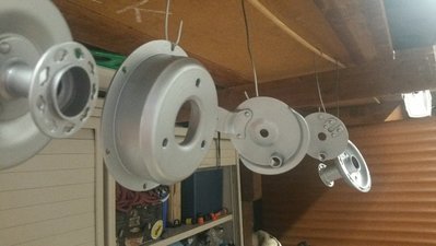

Alors, j'ai avancer encore un peu...
Toute la visserie AR est ok...
Les roues sont démontées, les écrous laiton nettoyés, les moyeux sablés...
J'attends la peinture d'apprêt pour les peindre...
Et après, remontage des roues pour cet hiver...

Punaise,j'avais pas vu la belle suspension !
Bravo,du bon boulot,les caches en acier chromé,pour faire la difference avec de l'alu eventuellement poli,je pense qu'il faut un oeil agueri
,mais quand on le sait,ça peut etre difficile,les choses etant faites,de savoir que ce que l'on a fait,n'est pas ce qui fallait faire...

Aller petit retour après peinture des moyeux... Je vais attendre que ça sèche maintenant... je vais pouvoir passer commande des jantes et rayons...

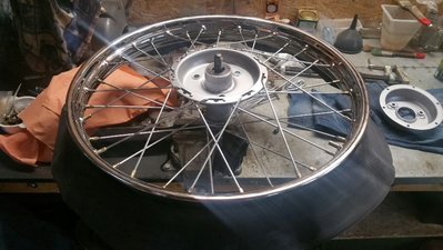

Alors petits travaux de la semaine et du samedi...
La roue arrière est finie...
Je pense franchement galère avec le voile et le saut... bin non... j'ai plus galèré avec la mise en place des rayons...
Alors voilà, j'attends la prochaine commanée pour faire la roue avant...
Place aux photos... Bien sûr le tout monté avec le Hutchinson d'époque. ..

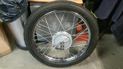

Oui en effet, je me suis lancé...
Pas de matériel spécifique, axe de roue monté à la vertical sur l'étau. Un serre joint de bâtiment, et un fil de cuivre...
La roue étant à l'horizontale, tout nickel... réglée en +ou- 0.5h-1h je pense...

Pour le pneu, c'est clair, j'ai cherché sur le net, mais y a rien qui se rapproche, et comme j'avais ceux-là de monter dessus et que l’état n'était pas trop moche je les ai gardés... et donc à l'avant c’est un flèche d'or Michelin, eh eh eh !!!
Re: Z46C de 1948
Ton pneu n'est pas bon, il est périmé.Même si l'aspect te semble bon, ils ont une durée de vie de cinq ans.Si jamais il t'arrive quelque chose, ce que je ne te souhaite pas bien sur,l'assurance risque de ne pas rembourser les dégâts! Un copain l'a appris à ses dépends pour son camping car.Il roulait sur l’autoroute quand un des pneus arrière a éclaté et a perforé le dessous du plancher.Résultat des courses,3000 Euros de réparation à ses frais car le pneu était périmé.Il n'était pas particulièrement usé mais l'expert a été cherché ce genre de détail! Je sais c'est dégueulasse mais c'est comme ça! Le pote était vert!L'expert c'est basé à ça! Sur ton pneu afin ceux de maintenant il faut regarder çà! Cette photo provient de mon pneu de voiture qu'il faut que je change car il est lisse et même sans ça est périmé aussi!
Il y a quatre chiffres.Les deux premiers corresponde à la semaine de fabrication et les deux derniers à l’année! Ce qui donne à ce pneu:Fabrication fin Juillet 2013.

Oui c'est sur c'est toi qui vois! Mais vu les frais que coûte une restauration ce serai dommage de négliger la sécurité pour un bout de gomme! Pour le rayonnage, bravo pour le réglage du saut et du voile. Moi je n'ai rien je suis pas équipé j'ai du le faire faire.J'ai même pas un serre joint de bâtiment!
