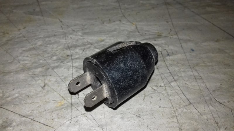

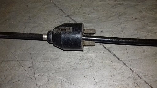

Bonjour zub
c'est sur que avec la carte grise collection on peu mettre une plaque plus sympa , j'ai une carte grise normale
je vais quant meme mettre le stop et un catadioptre ,au moins pour la securité ....
pour le stop du frein avant j'ai récupéré ça sur un chappy

Re: Nouvelle norme ??
Oui, je suis aussi avec une CG normale, et je préfère mes lettres blanches plutôt que leur plaque...
C'est un contacteur de feu stop
oui , cela se met en serie sur la gaine du cable , cela evite le contacteur sur la poignet du frein.
je pense que je le mettrais derriere le phare au niveau de la potence , discret...
http://www.lesolex.com/catalogue/11138- ... 3-104.html
en fait cela ne vient pas d'un chappy mais surement d'une "mob"
il y a tellement longtemps que je l'ai.....
Ah ouais, je ne connaissais pas tu vois, super ingenieux comme histoire...
Moi j'ai mis ça sur ma tige de frein arrière...
Je pense que je vais l'jouter sur mon frein avant du coup...
Excellent !
bonjour
j'avais le même sur ma ossa, il marche par écrasement de la gaine, pas bon sur le frein arrière par tringle. dispo cher les espagnol ( ossa).
bonne journée
