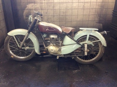

Je suis en train de remettre en état la colonne de direction d'une U46C de 1955 que l'on m'a fort gentiment donné..
Je ne trouve pas sur les divers documents, le diamètre et le nombre de billes ..
Quelqu'un aurait il cette info ?
Je vous joint une photo du bolide bleu..?
