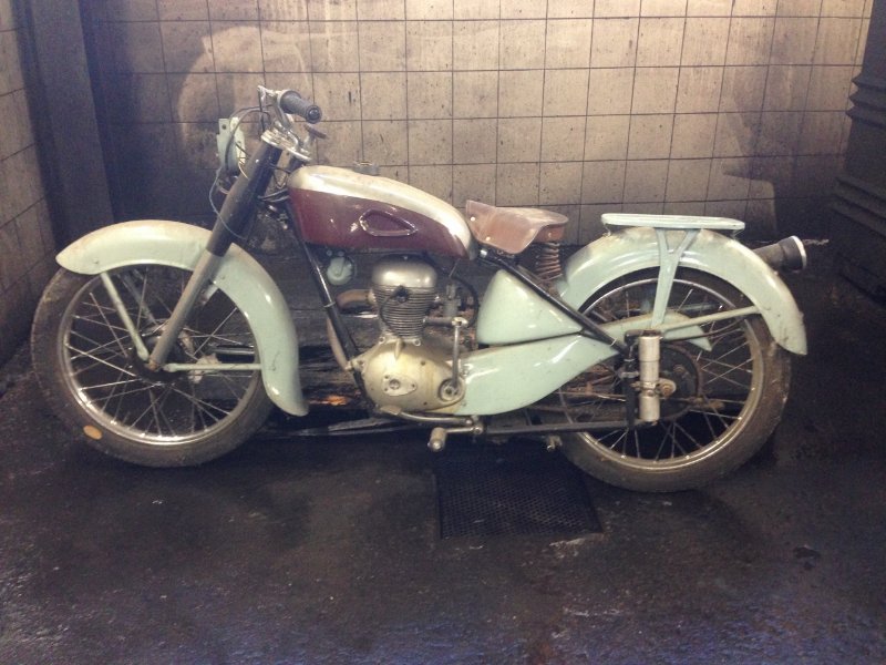

Je suis en train de remettre en état la colonne de direction d'une U46C de 1955 que l'on m'a fort gentiment donné..
Je ne trouve pas sur les divers documents, le diamètre et le nombre de billes ..
Quelqu'un aurait il cette info ?
Je vous joint une photo du bolide bleu..?

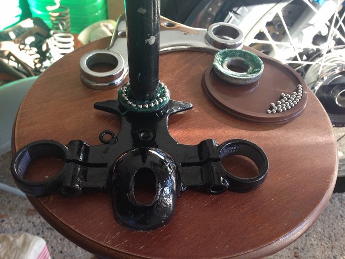

Ben pour finir, c'est 23 billes en bas et 24 billes en haut.. peut pas faire mieux..
Re: Colonne de direction
Tu as bien mis des billes de 4,76 ??

oui, des billes de 4.76 neuves..
mais est ce que les cages sont d'origine, sur une machine de cet âge..
je verrai à l'essai, si à 60/70 elle guidonne, je resserrerais le frein de direction.🙄😂
