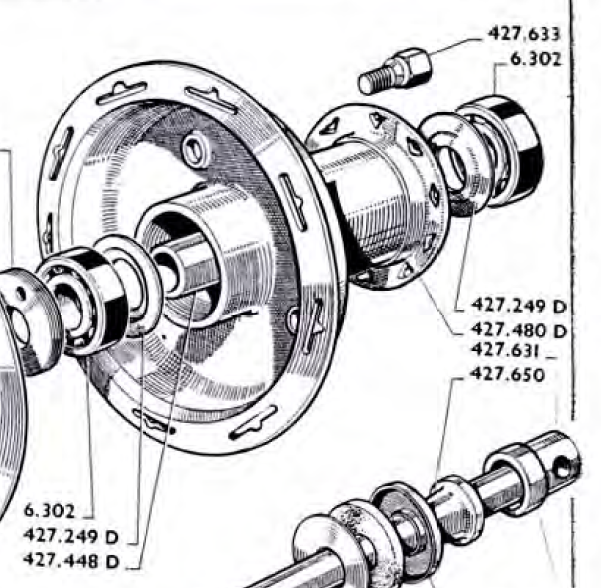

Je suis en train de changer les roulements de roue arrière sur ma U46C (SNR 6302-EE-C3), mais un doute m'assaille..!!
Il me manque une rondelle (427.249 D), mais je dois pouvoir en refaire une, et j'aimerais savoir si quelqu'un a la côte (la longueur)de l'entretoise 427.448 D..
Car sur mon pétochon, elle n'est pas d'origine, mais surtout elle est trop longue et fais forcer les roulements, que je vais devoir redémonter..
Merci d'avance de votre aide.
