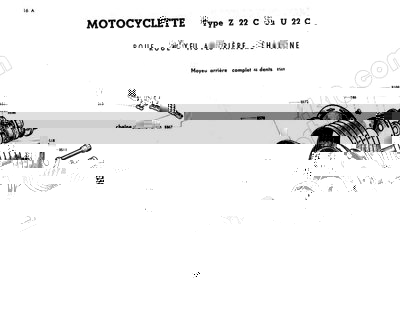

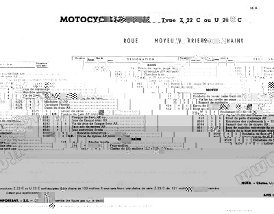

avez vous des vue d'axe de roues avant et arrière pour une 22C ?
Jem'explique le positionnement des roues pas de pb, en revanche sur l'axe avant il y a un épaulement.
de quel côté va t'il : côté tambour ou de l'autre ?
de plus il me semble qu'il y a côté gauche une pièce qui sert d'entretoise entre la roue et la fourche; pièce que je n'ai pas.
mais confirmez moi cette pièce et éventuellment sa côte que je la refasse.
Maintenant à l'arrière :
donc la roue ok facile, mais l'axe dans le même esprit si vous avez une vue qui me permettrait de m'y retrouver ce serait bien.
En effet si je regarde de l'arrière j'ai donc une entretoise puis une autre avec un épaulement qui doit venir sur la roue puis une autre entretoise mais côté tambour je vois pas ou, et enfin un boulon qiu vient serrer au niveau du tambour et le dernier pour l'axe. suis je dans le juste ?
une photo m'aiderait grandement.
Merci d'avance
vue axe de roue

Tiens voilà des vues... Si tu as besoin de plus de vues regarde dans les téléchargements il y la doc complète pour les Z22c...
Courage

Super merci
