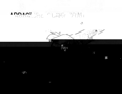

sinon mon beau père va tenter de m'en faire un. j'espère que c'est le calage qui est mal réglé, et le problème est que je n'ai pas de comparateur on va faire çà à l'oeil ::mefie:
Re: manque de pêchu
Regarde le doc jointe elle pourra peut-être t'aider... ::thup:
Démontage volant Z
Démontage volant Z
Et l'autre pour avoir une idée de l'arrache volant... ::roll:
Arrache volant Z
Arrache volant Z
Bon courage à toi
