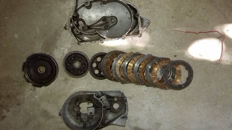

Avant de m'attaquer à l'allumage j'ai confectionné ceci avec un morceau de fer plat et quelques boulons :
bien utile pour arracher le volant
J'ai suivi la méthode avec un comparateur, en ce servant du volant comme rapporteur d'angle:
J'ai tout fini, mais demeure tout de même une question : :?: à quel moment de la rotation du volant faut-il considérer le PMH ? Je m'explique : le volant tourne de quelques degrés sans que l'aiguille ne bouge au PMH, donc faut il tracer le repère lorsque l'aiguille du comparateur touche la valeur max du comparateur, ou juste avant que l'aiguille ne bascule en sens inverse, ou une position intermédiaire entre ces deux valeurs ? En même temps...mon garage n'est pas un centre agréé par la Nasa, donc peut que je me prends la tête... ?
