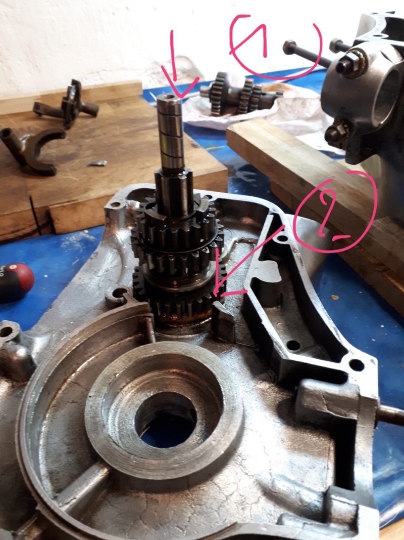

hello zub
j'ai reçu le roulement côté prise directe, j'ai tout remonté, j'ai le même problème ...
tu avais vu juste, le soucis vient du côté de la contre turbine, le roulement ou l'arbre ne doit pas être suffisamment enfoncé
Tu t'y prendrais comment pour rattraper le tout ?
1=> on tape directement sur l'arbre pour que l'ensemble glisse (ne va t on pas appuyer sur la bague intérieure et bousiller le roulement par la même occasion ?)
2=> on tape sur la roue dentée de première pour faire coulisser l'ensemble...
aussi je ne peux pas démonter l'arbre du carter sans sortir le maillet...

Re: Remontage Moteur z46c
Je pense du'il faudrait enlever l'arbre pour voir si le roulement rentre bien a fond dans son logement deja.
Ensuite, attention, car il doit il avoir des cales entre le roulement et la roue de premiere.
Si tout est ok, on remet tout et on verifie... au risque bien sur d'un second demontage pour gérer les cales

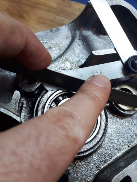

le roulement est bien un 6203, épaisseur 11.98mm
j'ai remis le roulement seul dans sa gorge :
- le roulement dépasse un peu de la gorge (environ 0.3mm)
- pourtant le roulement est bien à fond (pas de jeu sur la bague intérieure)
- la profondeur de gorge fait moins de 12mm (mesuré avec un réglet)
J'ai remonté l'ancien roulement : même conclusion, il dépasse également. Il mesure également 11.98mm

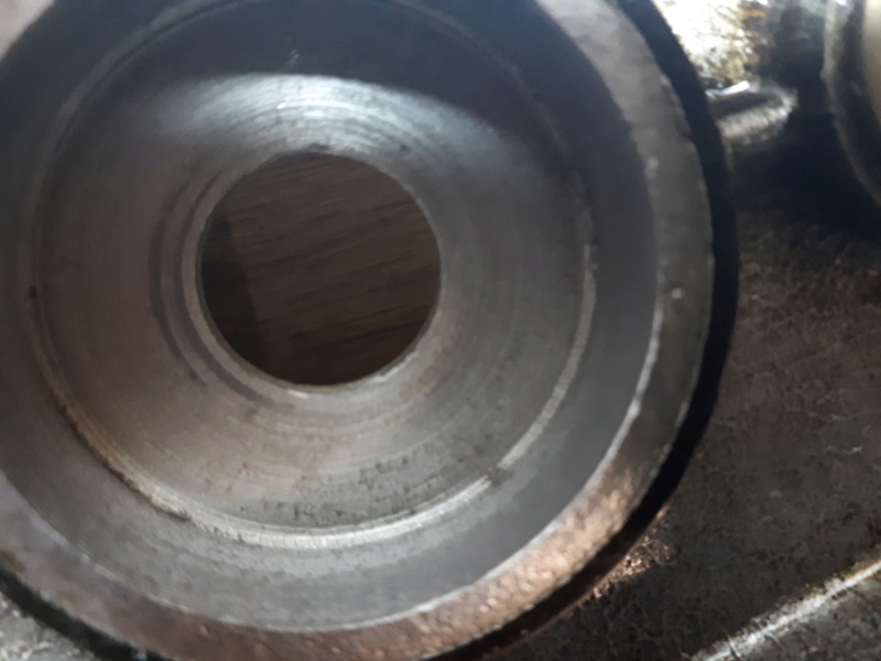

il y a aussi la forme du congés d'arrête de la bague extérieure du roulement qui peut peut-être jouer.
A gauche le nouveau roulement, à droite l'ancien roulement dont le congé est plus prononcé :
Le fond de la gorge ayant un bourrelé, peut être que le nouveau roulement s'adapte moins bien :
Mais vu que l'ancien roulement dépassait lui aussi, ça ne doit pas être l'explication
