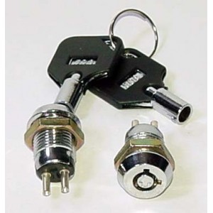

Sinon zub, l'idée m'avait traversé l'esprit de mettre un coupe circuit aussi. Comment as-tu fait ?

Oui ça m’intéresse aussi pour le coupe circuit. tu l'as câblé comment ?
Tu coupes l'alim en ouvant le circuit ou tu mets à la masse ?
J'ai lu que certain court-circuite la HT mais pour l'instant je n'ai pas osé faire la manip.

@ motoludo : pour le coupe circuit, j'ai pris un contacteur de ce type :
Pour le montage, le fils gris à la masse de la bobine HT et le fil rouge au condo. En fait je met le condo à la masse avec le contacteur à clé. Et voilà !!
Pour le contacteur, je le mets sur le carter en perçant un petit trou pour les fils, voir photo :
A vous de jouer les gars... :;) ::thup: ::super:
Et en plus cela permet un arrêt propre du moteur... ::rire:

Pas mal du tout ton système !
A l'occase quand la moto sera en état de fonctionnement correcte, je pense que je mettrai ton système. C'est vrai que pour l’arrêter je la cale en mettant le starter, j'ai trop la flemme d'attendre 1 minute que ça vide la cuve...c'est sûr que c'est beaucoup moins classe ::roll:
Tu es obligé de laisser la clef ou pas en fonctionnement ?
Re: Tuto pignon sortie de boite
Non, pas du tout, je ferme ou j'ouvre le contact en mettant la clé, et ensuite je l'enleve... comme ça tranquille... mais je pense que cela depends des contacteurs...

Super merci zub !
J'avais pensé sinon à bricoler un support à partir de la fixation avant du moteur.
