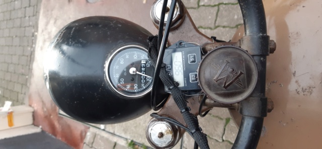

Depuis mon dernier message, je n’ai que très peu utilisé la moto. Tout d’abord j’ai recommandé un compteur, je trouve ça cool de repartir avec un moteur restauré et un compteur kilométrique à zéro. Les puristes me pardonneront d’avoir pris un fond noir plutôt que blanc, mais je trouvais ça plus joli :
La petite merdouille numérique caché dernière les câbles est provisoire, c’est un compte tour qui fonctionne sur pile et qui compte les impulsions sur le fil de bougie. Je trouve cela très pratique pour la période de rodage, je l'enlèverai une fois le rodage terminé… pour 11€ pourquoi s’en priver ?
