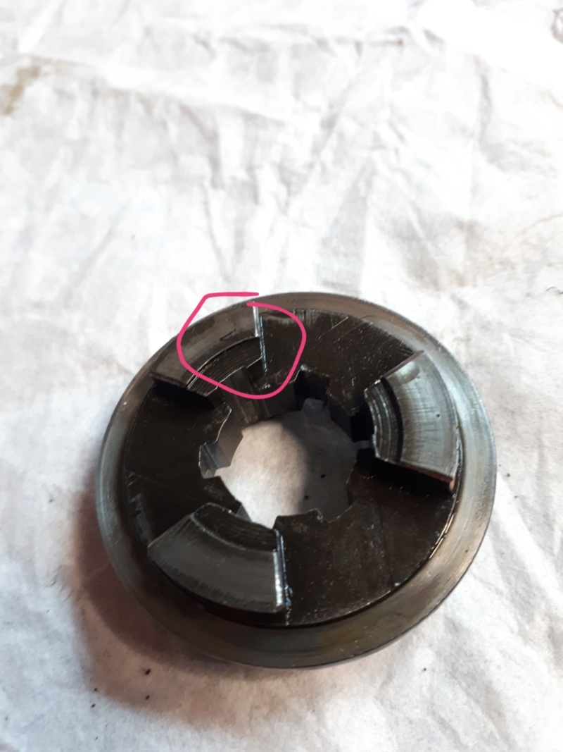

J'ai un petit doute concernant le sens du baladeur entre de la 1ere et 2ème vitesse : il y a écrit "A" dessus, c'est pour repérer le sens j'imagine. face "A" au plus prêt de l'Allumage ?
Aussi je m'interroge sur l'inscription "E" sur la prise directe ...c'est pour Embrayage ? ...mais dans ce cas là elle serait montée à l'envers sur cette photo :

Comme la prise directe est bien montée, j'imagine que le baladeur doit être posé le "A" visible côté allumage donc..

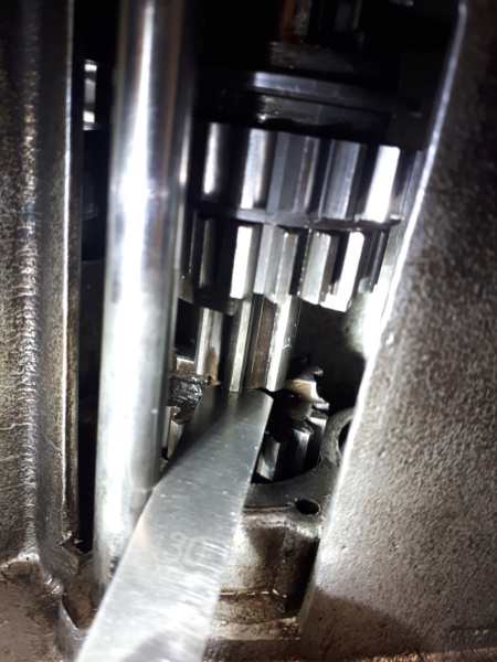

J'ai passé l'endoscope, le balladeur de quatrième touche la prise directe (je tenais le téléphone à l envers, les commentaires gauche et droite sont donc inversés sur la vidéo)
https://youtu.be/IDye5sEF4OM
Le crabo de la prise directe touche la joue du balladeur
J'ai déjà gagné du jeu en enlevant des calles d'épaisseur sur l'arbre primaire... J'avais bien vérifié le jeu entre la prise directe et l'arbre, ensuite j ai tout redémonté pour mettre la pate à joint et j'ai remonté mais je n ai pas recontrolé le jeu après serrage du bloc... Penses tu que l'arbre ait bougé lors du montage ?
ça me semble impossible de gagner quoi que se soit sur la prise directe (sauf à décaller le roulement mais ça semble une connerie..)...
Qu'est ce que j'ai comme solution ?
-Bloc fermé, point mort, je passe une pige par le trou de la prise directe et je tape comme un sourd ?
-bloc fermé, point mort, je mets une entretoise dans le trou de la prise directe et je visse la vis de blocage de moyeu d'embrayage (n°422.165) pour que la vis fasse appui et repousse l'arbre ?
- je roule comme ça et dans 200kms quand le bloc sera mort je revends la moto pour une trotinette électrique?
- ultime solution : je reste en troisième !

je suis ton post avec intéret , car moi aussi je n'arrivais plus à passer la 4 ième , j'ai ouvert le bas moteur pour la 1 er fois ,
pour ta question au sens du pignon baladeur , celui du coté pignon de chaine a l'air symétrique ,dans les fiches technique il n'en parle pas , par contre le pignon baladeur du coté embrayage n'est pas symétrique et il indique un sens , (sur le miens il n'y a pas de lettre "A" )
si cela peut t'aider ...
