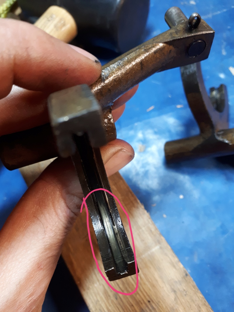

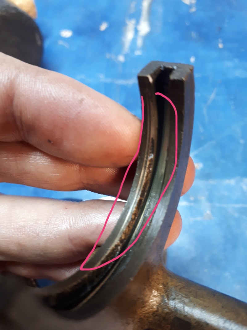

Ensuite sur la fourchette de la 3 et 4 :
On aperçoit plusieurs marques :
Au fond de la gorge :
Sur le bord (qui a même été un peu usiné par le baladeur):
En bas de la photo j'ai entouré la partie de baladeur qui a "usiné" la fourchette :
Au fond de la gorge de l'autre côté :
Une des faces du baladeur (côté Allumage, donc lorsque la fourchette pousse pour passer en 4è) est polie :

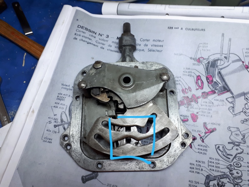

Plus je retourne le problème, plus je pense que c'est le sélecteur qui est en cause.
En effet, il existe 2 éclatés de la boite de vitesse pour les Z :
Un pour le modèle avec "kick rabattable", l'autre avec le "kick fixe". En fait il y a plein de différences entre ces deux dessins (que je croyais identiques..). Par exemple la forme des tiges de culasses, la référence des carters de blocs sont différents aussi..
Les baladeurs de 4ème, la plaque de sélection du sélecteur ont des références différentes sur ces éclatés. La grosse différence au niveau du sélecteur est la pièce 422.704 qui est absence sur le "kick fixe". Je pense que mon moteur est le modèle est à kick fixe, et j'ai un sélecteur pour "modèle à kick rabattable" :
Je vois 2 solutions :
- trouver un autre sélecteur qui me permettra de résoudre le soucis
- reprendre les cales sur l'arbre pour supprimer le frottement en 2eme, et mettre une calle entre le carter et le roulement de prise directe pour décaler la prise directe... par contre est ce que décaler la prise directe peut me causer des problèmes côté embrayage ???

Je vois que tu cherche toujours...
Je pense que les différences moteur sont déjà dues aux évolutions de celui-ci... et aussi, du coup, pour les manuels...
Tu n'as pas tord en donnant des exemples de nomenclature... par contre je n'avez pas vu la tronche de ta platine dis moi, elle est sacrement usée...
Pour comparaison, une des miennes lors d'un changement de joint...

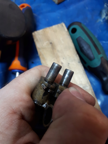

Et du coup comment sont les doigts de fourchettes Usés aussi
Peux-tu me donner ton n° moteur, s'il te plait, ça me guidera pour connaitre son année et donc le sélecteur...
Tu peux aussi vérifier ICI ou doivent se situer les doigts lors de passage de vitesses... et aussi vérifier le baladeur côté prise directe car il a un sens (plus épais d'un côté que de l'autre), côté plus épais sur prise directe...
A vérifier aussi les jeux des baladeurs dans les fourchettes...
