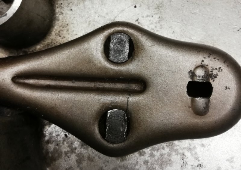

Normalement les têtes sont verrouillées avec du fil de fer pour pas qu'elles se desserrent...
Ce sont juste des vis, donc tu devises celles-ci avec une pince plate

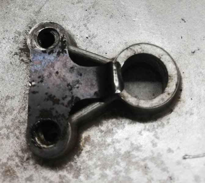

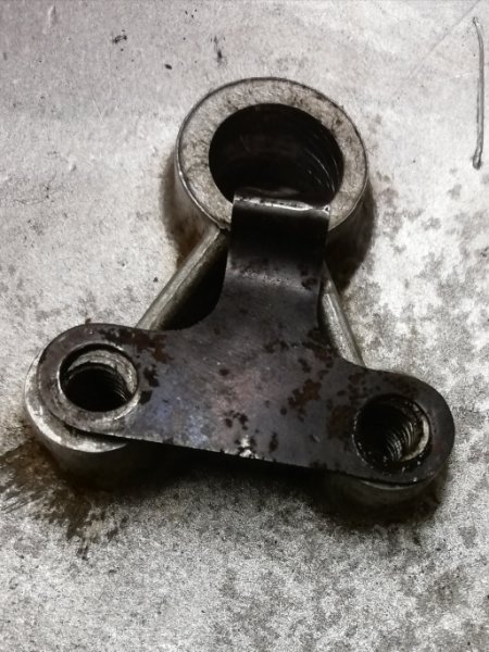

Les vis sont venues (elles étaient bien bloquées). Par contre dans quel sens se met le ressort en dessous de la plaque ?
Je l'ai démonté car quand j appuyait sur la plaque je ne sentait aucune résistance (légère la résistance) alors que maintenant je ressens le ressort. Pouvez vous confirmer ?
Re: Embrayage
Pour moi c'est le bon sens ! Regardes quand même s'il ne serait pas usé sur le bout
La pièce doit faire un peu comme une vague et non une seule courbe (j'espère que tu comprends ce que je dis

Je comprends. Ça viens de la photo.
Re: Embrayage
Bon ça va alors, je m'exprime comme il faut...
Je pense néanmoins qu'il faille redresser le bout du côté du gros trou... sans le casser bien sur, pour qu'il prenne appuie sur la fameuse plaque...

Bonjour, merci pour ta réponse mais je pense la remonter comme cela. Pas envie de la cassée car je n'en ai pas trouvé. Tu en pense quoi ?
Re: Embrayage
C'est une sage décision je pense... tu verra avec le temps
