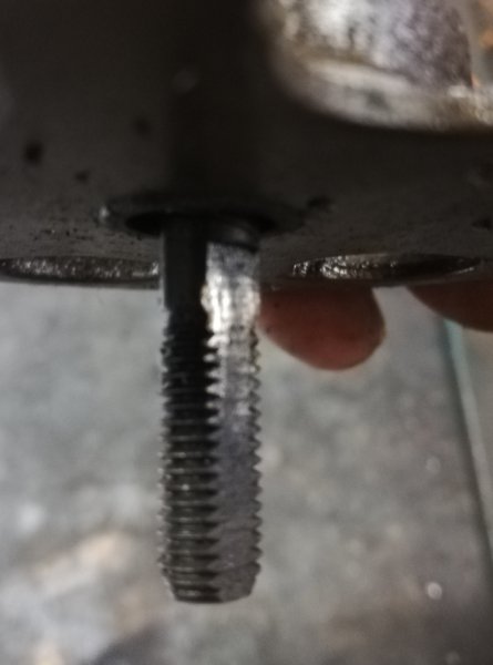

Bonjour à tous, je continue avec l'embrayage. Pouvez vous me dire si la butée est hs svp ?
Messages : 1381
Re: Embrayage
Il ne faut pas de jeu quand tu tire dessus normalement... ::thup:

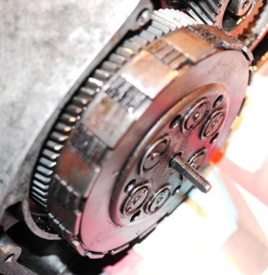

Bonjour, aurais tu une photo ou un document pour que je sache si j'ai une butée épaisse ou pas stp ? car la je suis un peu perdu.
Sinon la vis de la butée est libre ou elle est soudée quelque part ?
Messages : 1381
Re: Embrayage
Voilà une butée fine pour 175...
La tienne doit être plus épaisse.

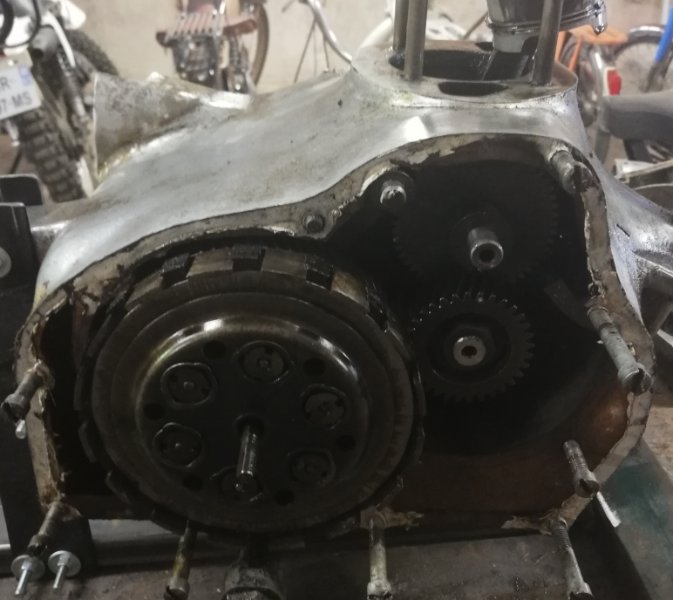

Re: Embrayage
Message par K10 »
La mienne
