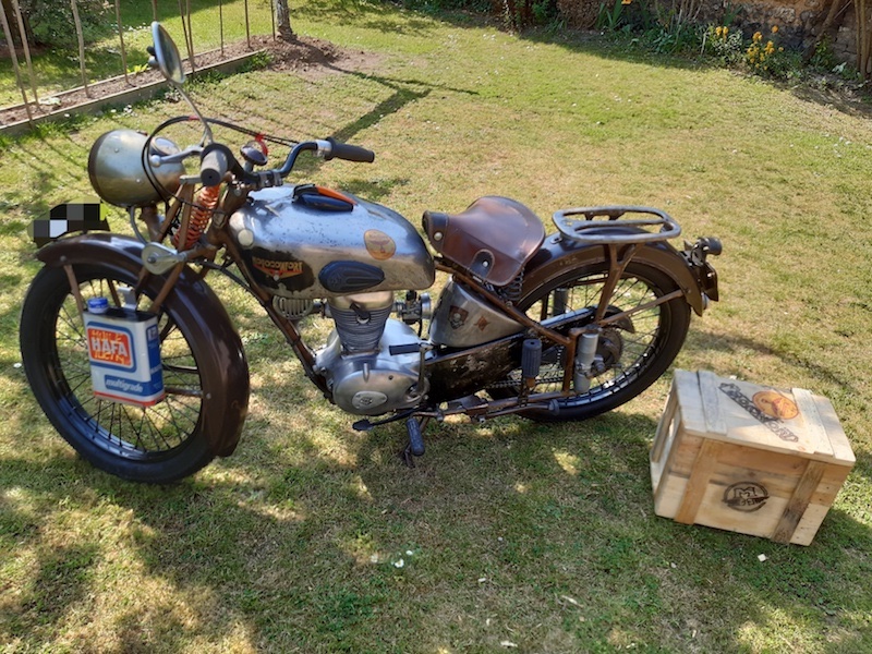

Pour les jantes modif des freins fourche parallélogramme oblige
J'ai essayé pour les jantes la desoxydation par électrolyse inefficace en respectant polarités ingrédients temps et température
Donc sablage et encore une fois les puristes vont me bannir mais ce sera peinture epoxy et pneus neufs (Mitas 3x19)
Prochaine étape le réservoir nettoyage int et vitrification, puis vernis et Deco

Bonjour Gil76000,
Merci pour ces photos. comme on dit : Vieux motard que jamais...
Pneus neufs c'est très bien pour la sécurité ! je le conseille pour tout le monde.
