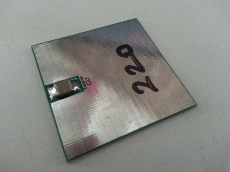

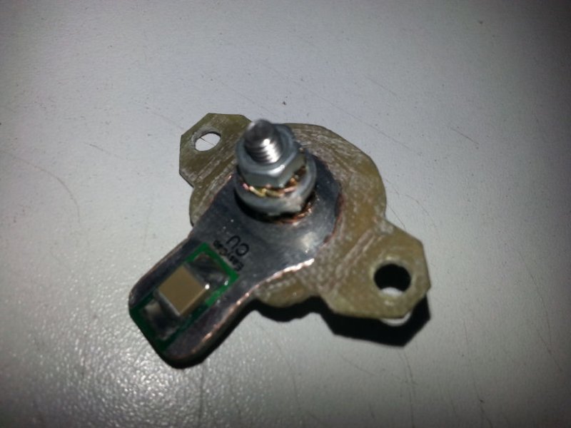

Pour cela, je me suis procuré le condensateur suivant, je l'ai acheté un ici, j'ai pris celui-là (CU/220 Universal EasyCap™ condenser) je l'ai modelé à ma manière pour qu'il prenne la place de l'ancien et qu'il soit ventilé par le volant magnétique...
A l'achat :
Après le modelage :

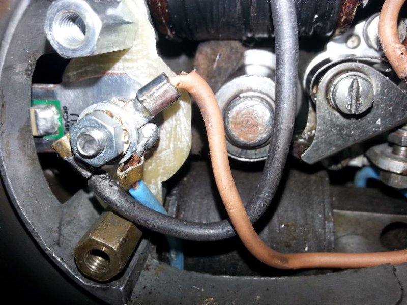

Et dans le carter :

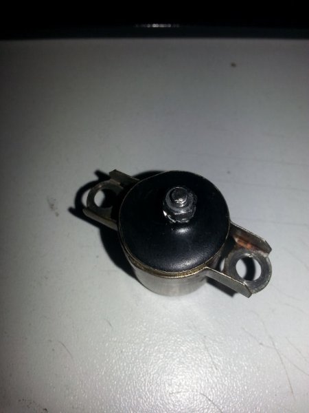

Ou de trouver le condensateur dit "magique" refait à partir de l'ancien, comme celui-là.
Merci de me faire un message privé pour connaitre le vendeur...
Le tout avec un montage d'une bobine HT externe... comme ça plus de souci d'allumage...
Ma U54C tourne nickel comme cela ;)
