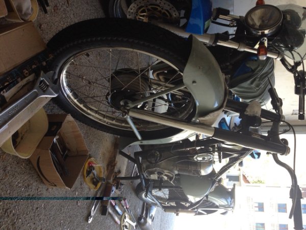

Bienvenue ici. Je suis à la retraitre et essaye de remettre en route/refaire la même..Elle a été peinte en bleue il y a longtemps, je pense, mais ce qui m'importe c'est que tout soit fonctionnel, le physique, c'est moins important. Une photo de ta Belle au bois dormant, serait un plus..pour nous tous.
Je joint une photo de ma cavalière en cours de remise en forme.
Depuis,un peu de nettoyage, la fourche nettoyée, les billes changées, roulements des roues, freins et pneus neufs..j'ai entre temps rentré une Guzzi, donc j'ai un peu délaissée la petiote.. Bon, ben je ne sais pas mettre cette photo au garde à vous..

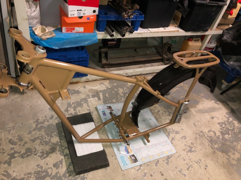

Re: Bonjour
Boonjour
je viens de la démonter après un redémarrage moteur et Il y a du travail :
-Décapage des couches de peinture et débosselage du réservoir ,intérieur pas de rouille mais bien piqué en extérieur donc repeint.
-Changer le ressort du sélecteur et le joint de plaque.
-Refaire et souder la butée de direction gauche disparue.
-Les jantes sont bien rouillées en extérieur ,sablage et peinture je verrais plus tard pour les changer.
-Le guidon Saker est bien piqué aussi .Peut être à changer aussi .
-Phare compteur,armature de selle et porte bagage acheté d'accasion sur le net.
-Tube d'échappement,silencieux,pneus Mitas ,chambres à air,ressorts et couvre selle,parabole et verre de phare,gaines câbles etc..neufs
Re: Bonjour
Début du remontage. Il reste encore de la peinture à faire sur le réservoir qui a été traité.
