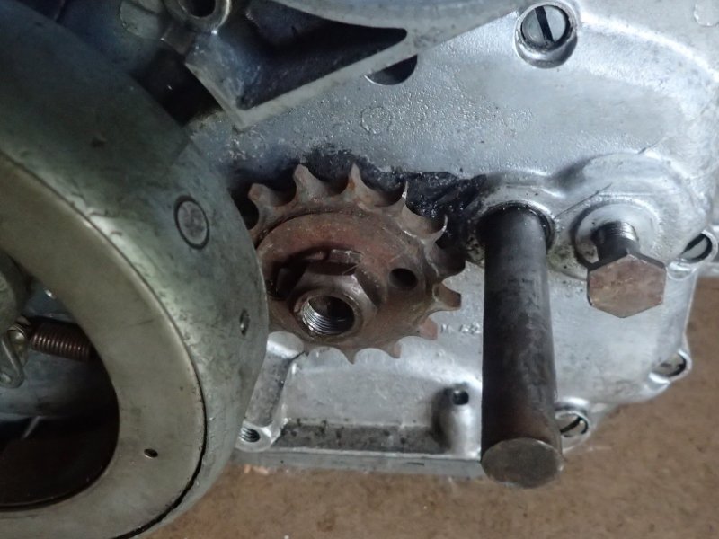

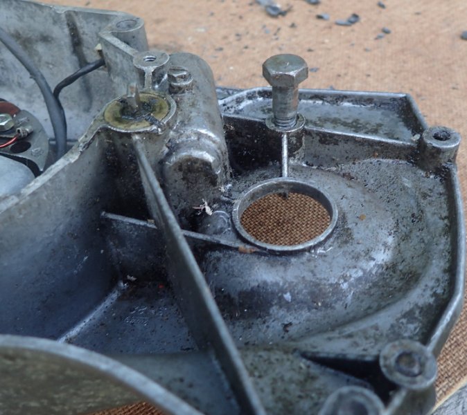

Bonjour. J'aimerais bien pouvoir remonter le kick sur ma Z54C. Mais je coince. J'ai eu les pièces dans une boite donc aucune archive de comment cela est monté. Ci joint 2 photos. Si l'un d'entre vous a une photo de l'ensemble monté, cela m'aiderait bien. Question: sur la photo 2 , la vis à droite sert à quoi? merci pour votre aide.

Bonjour,
La vis de droite est l'axe de butée de kick. N°596:axe de butée de kick
N°597:butée caoutchouc du kick
N°598:protège butée (un bout de tube)
N°99:ecrou de l'axe de butée de kick

Bonjour K10 et merci pour ta réponse. Si toi ou quelqu'un d'autre avez une photo de l'ensemble kick monté, cela m'aiderait bien.
