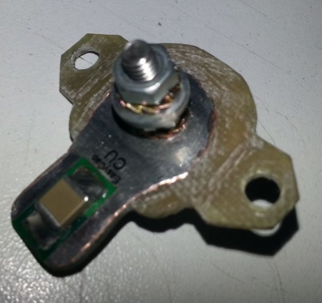

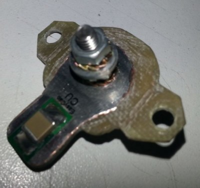

Je te mets une photo du recto (côté +) pour que tu vois ce que j'ai fais. Je l'ai mis en forme et j'ai retiré une partie de la surface de contact... Tu peux aussi voir les 2 trous de fixation.
Et le côté verso (côté -), j'ai retiré l'inverse du recto pour que le "-" soit à la masse du moteur... (c'est bête, je n'ai pas pris une photo à l'époque... ::sceptique: )

Merci , mais je ne comprends toujours pas la vis traversante ,tu l'as isolée au niveau du passage dans la plaque ou il n'y a pas besoin ?
A+
Re: Condo easycap
Oui elle fait contact côté "+" et isolée côté "-"

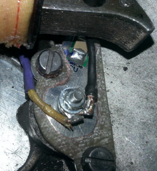

Voilà une photo de mon autre condo monté sur le carter, tu vois bien que les têtes de vis ne sont pas en contact avec le côté "+" mais elles le sont côté "-"...

Oui merci ,j'avais bien compris pour le support,mais je parle du boulon qui sert a tes cosses de + (noir et rouge pour ta photo,car ton boulon est forcement en contact avec la masse sur le dessous de la plaque de condo.a moins que tu ai fais un decapage a cet endroit ?
Re: Condo easycap
Oui c'est tout à fait ça, j'ai décapé à l'endroit du boulon derrière... ::thup:
