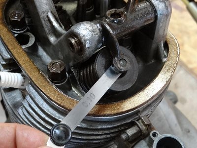

Pour la bonne marche du moteur, il est nécessaire de régler périodiquement le jeu ménagé entre les culbuteurs et les queues de soupape.
Le jeu de marche est de 1/10 de mm pour la soupape d'admission et de 1/15 à 1/20 de mm pour la soupape d'échappement, le moteur étant froid.
Pour régler le jeu, démonter le cache-culbteurs (voir la fiche atelier ICI), puis faire tourner le vilebrequin pour amener le piston au Point Mort Haut (PMH), au moment de l'allumage, c'est-à-dire les deux soupapes fermées, cette opération est facilitée par la dépose de la bougie.
Interposer la bonne cale d'épaisseur entre le grain de poussée du culbuteur et la queue de soupape.
Puis agir sur la rotule filetée qui reçoit la poussée de la tige correspondante. Bien resserrer le contre-écrou après réglage.
