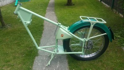

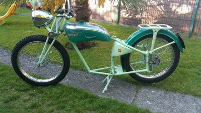

Aller aller, le cadre est fini et je commence a remonter la bête...
2019-05-14 12.16.24.jpg (24.71 Kio) Vu 21999 fois
2019-05-14 12.16.47.jpg (32.27 Kio) Vu 21999 fois
Avec la fourche...
Ca commence à prendre forme... ::thup:

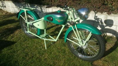

Aller encore un peu... j'ai fais un peu de cycle à l'automne...
J'ai du malheureusement réouvrir le moteur en plus car j'ai eu des soucis de passage de vitesses... problèmes d'arbre primaire..

Salut zub !
Le temps passe vite,et ta becane commence à prendre forme ::super: ton phare est un ducellier ou un marchal? verre de phare siglé comme les autres ?
Et bravo pour le travail sur ce super site ! ::thup:
Re: Z46C de 1948
Merci fofifon
Oui, c'est un Ducellier avec verre signé, bien sur !! ::thup:

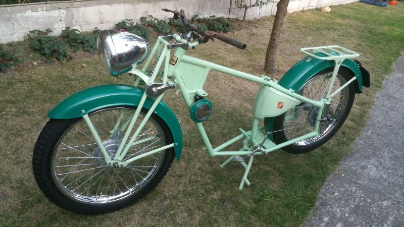

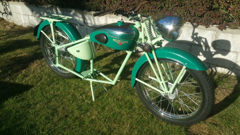

Aller un peu de news après cette drôle d'année... le début 2020 a été dur et je n'ai rien fait car d'autre chose à faire en plus de ce Covid19 ::sceptique: ::mad:
Voilà, j'ai repris depuis quelques semaines...
J'ai continué par la vérification du moteur et la partie cycle avec le guidon et l'électricité...
Ça sent plutôt la fin que le début... ::super:

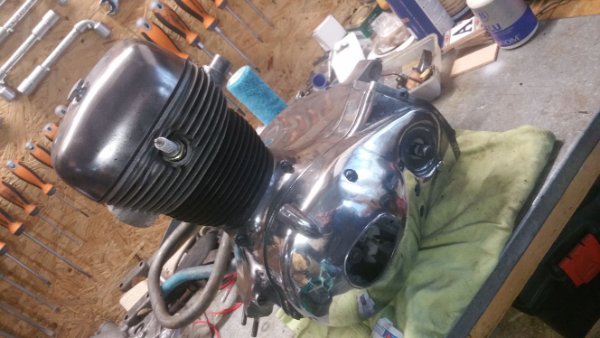

Ya quasiment 1 année entre tes 2 derniers messages !
C'était quoi le soucis sur l'arbre primaire ? Rouvrir le moteur ... faut du courage tout de même !
Re: Z46C de 1948
Oui je sais ben2nsoiy, mais il y a des priorités dans la vie... ::sceptique:
J'ai mal réglé mes rondelles cales quand j'ai remonter l'arbre primaire. De plus j'ai eu un souci avec les vitesses, j'ai du changer la boîte... ::smile:
Comme tu dis, il faut du courage... mais ça avance bien, donc je suis rassuré... J'ai mis le moteur en huile et pour l'instant, comme j'ai bien fait, ::super: rien ne fuit...
Je le fait tourner ce week-end et zou dans le cadre... on verra bien :;)

Ah les rondelles de calage de la boite de vitesse...j en ai ch... moi aussi mais c était avant de fermé le bloc !
