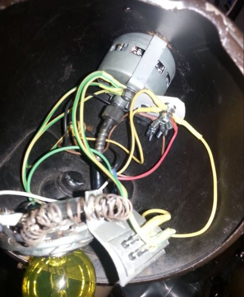

Pour ma part, je pense qu'à l'époque tout ce faisait par jonction du métal...
Quand j'ai refait mon circuit sur ma U54C, il y a quelques années, je me suis basé sur le câble de compteur pour récupérer la masse du moteur vers le phare. J'ai décidé aussi de distribuer cette masse au feu arrière (autant passer 2 câbles si j'en passe qu'un
 ) et à ma bobine Basse Tension sous mon réservoir...
Tout est nickel, et je n'ai plus de souci de masse
Re: Interfaces de masse faisceau électrique u56.
Merci beaucoup Zub pour ta réponse.
si je comprends bien, tu as relié au câble de compteur un fil de masse de la lampe + un fil de masse de la veilleuse et ensuite, tu as tiré 2 autres fils pour aller à la bobine BT et à la lampe AR. Soit au total 4 fils branchés sur le câble compteur?
J'ai un autre pb, c'est que la version de ma Motoconfort est sans batterie additionnelle et à bobine interne d'après ce que j'ai pu lire sur le forum. Je ne trouve que des schéma électriques avec une batterie et du courant continu.
Du coup, je ne sais pas non plus comment se font les liaisons entre les 2 vis sous le carter moteur et le cadre, la bobine ...
Bref, un peu perdu le bonhomme
Si tu as d'autres photo de la zone moteur, ce serait d'une grande aide.
Bonne journée
Pour les masses, c'est ça.
Si tu as une bobine HT interne, il doit y avoir que le fils de l'éclairage qui doit sortir du carter d'allumage par le bas, la HT sort par en haut...
Tu trouveras le plan électrique pour bobine Ht interne sans batterie ICI
Ensuite pour tes sorties sous le carter d'allumage, 1 pour l'éclairage, 1 pour la bobine HT externe.
Il faut que tu saches si ta bobine interne du haut et bien une HT
Tu adapteras ton montage selon cela...
