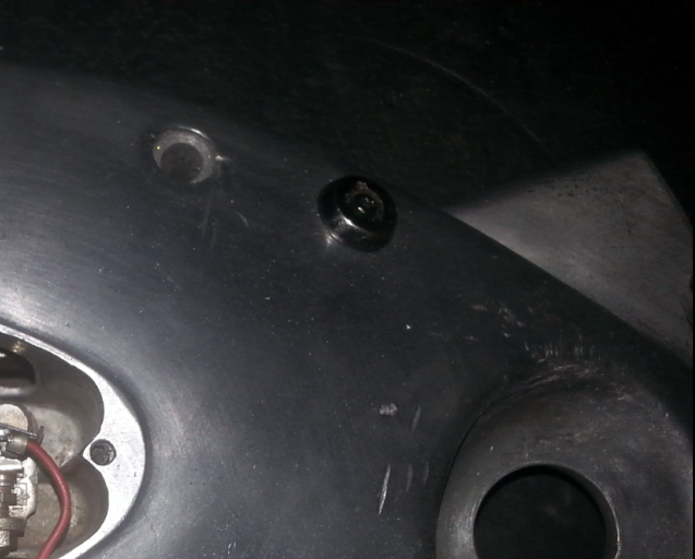

Il suffit de mettre le condensateur à la masse avec un interrupteur à clé. J'ai fais cela sur la mienne.
L'interrupteur se trouve sur le carter d'allumage comme si-dessous.
