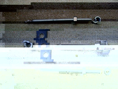

Pour ce qui est d'un arrache roulement de moyeux, le mieux de tout, c'est de le fabriquer soi-même... J'ai fais un truc comme cela...
2 tiges filetées, en modifiant les extrémités, ensuite je casse la cage du roulement (comme sur la première photo), j'insère lse embouts en les tournant d'un quart de tour pour qu'il prenne la place d'une bille, et je viens pousser de l'autre côté avec ma presse...
Et voilà, le tour est jouer

Je vais essayer de fabriquer un outil pour extraire les roulements
