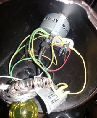

Quand j'ai refait mon circuit sur ma U54C, il y a quelques années, je me suis basé sur le câble de compteur pour récupérer la masse du moteur vers le phare. J'ai décidé aussi de distribuer cette masse au feu arrière (autant passer 2 câbles si j'en passe qu'un ) et à ma bobine Basse Tension sous mon réservoir...
Tout est nickel, et je n'ai plus de souci de masse

si je comprends bien, tu as relié au câble de compteur un fil de masse de la lampe + un fil de masse de la veilleuse et ensuite, tu as tiré 2 autres fils pour aller à la bobine BT et à la lampe AR. Soit au total 4 fils branchés sur le câble compteur?

Pour les masses, c'est ça.
Si tu as une bobine HT interne, il doit y avoir que le fils de l'éclairage qui doit sortir du carter d'allumage par le bas, la HT sort par en haut...
Tu trouveras le plan électrique pour bobine Ht interne sans batterie ICI
Ensuite pour tes sorties sous le carter d'allumage, 1 pour l'éclairage, 1 pour la bobine HT externe.
Il faut que tu saches si ta bobine interne du haut et bien une HT
Tu adapteras ton montage selon cela...
