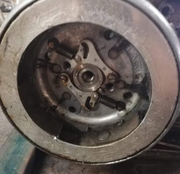

Bonjour à tous, après de grosses galères pour demonter le côté embrayage (due à la rouille) mais c'est fait, j attaque l allumage et la impossible de sortir le volant. Aurais je oublié de démonter quelque chose ?
Merci de votre aide car la je bloque.

il doit y avoir des trous taraudés pour fixer un arrache.

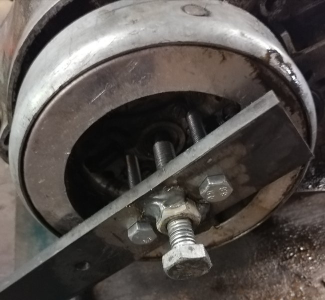

Oui, je me suis fabriquer l'outil qui va bien (qui allait bien) car un des trou taraudé à foiré. L'outil bloqué à fond, j'ai pris une rallonge pour continuer à serrer et le drame est survenu. Donc la c'est la misère.

reste plus que le taraudage plus gros ( le pas de vis étaient fin ) des fixations et chauffer le VM lorsque l'arrache est bien en pression. le VM est trop fragile pour utiliser autre chose.

Non, rien ne bouge même en chauffant, en tapant sur la vis centrale de l extracteur. Elle a même finie par péter. Je laisse tomber.

il faut fabriquer un extracteur très, très rigide ( plaque en acier de 12mm mini ) et des vis en acier aussi sinon elles cassent très facilement . une btr au centre du vilebrequin pour protéger le filetage , bien tendre les vis et taper un petit coup sec dessus, recommencer plusieurs fois. ne pas avoir peur de tendre les vis. sinon il te reste a trouver un autre volant en bon état et détruire le tien
  ( en dernier recours ) perçage pour enlever l'alu et meulage pour casser le cône.

Arrache volant refait. Mis sous pression de la vis centrale et chauffe de temps en temps. Il va bien finir par venir.

C'est bon, volant retirer. Surtout ne pas hésiter à forcer et chauffer. Ce que je ne faisais pas dut à mes déboires avec la came de ma d45. Merci Harleyman et à bientôt (pour des questions plus ou moins conn.....)
