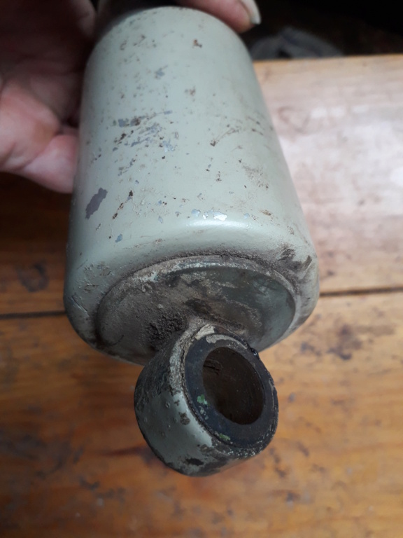

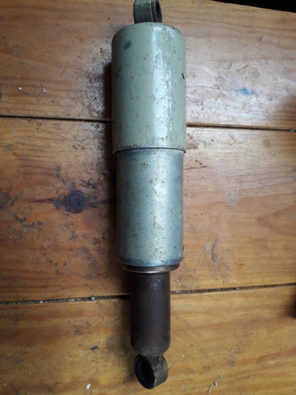

J'ai besoin de demonter complètement la suspension AR de ma U56 pour faire un nettoyage et tenter de remettre en forme les bols de suspension supérieur et inférieure en alu qui sont écrasés à plusieurs endroits. Je pense que la moto a du tomber plus d'une fois ::oh: .
J'ai bien vu la documentation technique avec la vue éclatée mais je suis sec devant mon amortisseur et je ne vois pas comment on le démonte. J'ai vu que l'on parlait de tige filetée mais je n'ai pas compris....

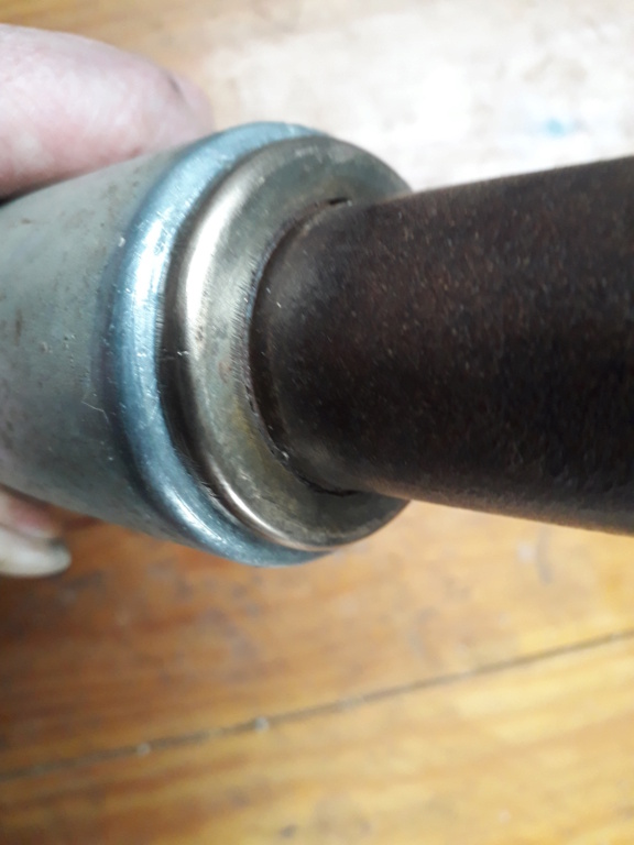

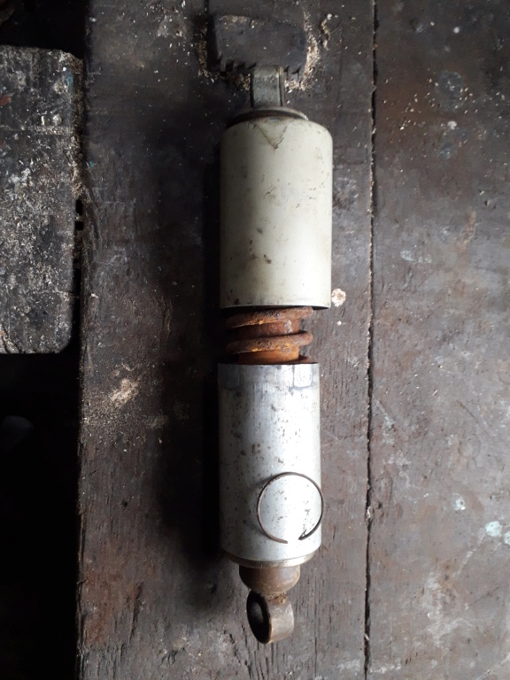

Pour les u/z 56c, ce sont des suspensions oscillante, donc pas la même manière que les suspensions coulissantes (z46c, z54c)...
Il faut que tu retire un circlip dans chacune des suspensions... Voir page 22A... il faut que tu pousses vers le haut la bague bronze et le cache inférieur jusqu'à trouvé ce circlip, tu l'enlèves de sa gorge et tu pousses le tout par le bas...
