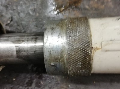

Bonjour à tous, je viens de déposer la fourche. Comment faites vous pour demonter les écrous de fourreaux.
Ça se dévisse ? Filetage normal ?
Fourche z57c
- Messages : 1508
Re: Fourche z57c
Oui, ça se dévisse, filetage normal..
Re: Fourche z57c
C'est bon. J'ai du chauffer et utiliser une pince multiprise en protégeant avec un bout de chiffon car bien collé tout ça.
Sinon, ce sont des joint spi à l'intérieur ?
Re: Fourche z57c
personne ne connaît les dimensions des joints spi, car les miens sont complètement manger. Il ne devait plus voir d huile depuis pas mal de temps.
