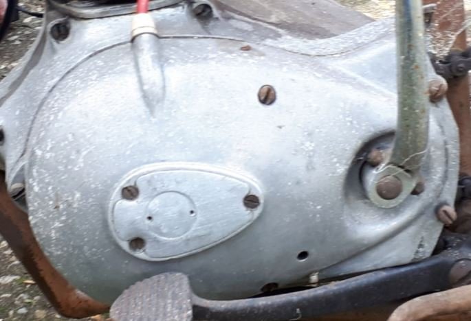

Il y a (au moins) 2 types de carters d allumage pour les Z. (il y en a peut être même un troisième tout rond mais je n ai pas de photos
Ceux avec 2 vis et ceux avec 3 vis sur la plaque de visite :

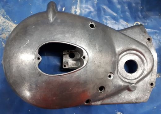

Coté intérieur celui avec 2 vis :

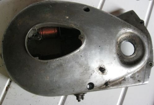

Coté intérieur celui avec 3 vis :
Les differences sont :
- sens du condo
- nervures de fonderies différentes
- les bobines sont différentes également (cables)
Sauriez-vous par hasard si les prises de compteurs sont les mêmes car j en recherche une... ? et si sur d'autres modèles elles sont compatibles ? z54 ? z56? z57?

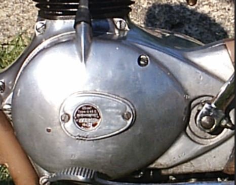

Merci à toi ben2nsoiy, et pour répondre à gs38, il existe différentes sortes de carters d'allumage selon les évolutions des machines... je m'explique,
Dés la sortie des Z, il y a eu ce carter, avec sortie HT supérieur et sans prise de compteur :
Ensuite, toujours avec sortie HT supérieur, il y a eu celui-là avec moulage de la prise de compteur (usiné ou pas d'ailleurs) et son graissage latéral :
Aprés, celui-là, toujours avec sortie HT supérieur et prise de compteur avec son graissage inférieur:
Et pour finir, la version avec sortie HT inférieur (ajout d'une 2eme borne) pour le passage en bobine HT externe et toujours prise de compteur et son graissage inférieur :
Donc, les entraînements sont les mêmes entre 125 et 175, car Motobécane faisait à l’économie, et avait donc pour les Z les mêmes bas moteur...
J'en ai justement remis un d'un autre carter et je n'ai eu aucun problème ::thup:
A toi de jouer alors !!! ::super:
