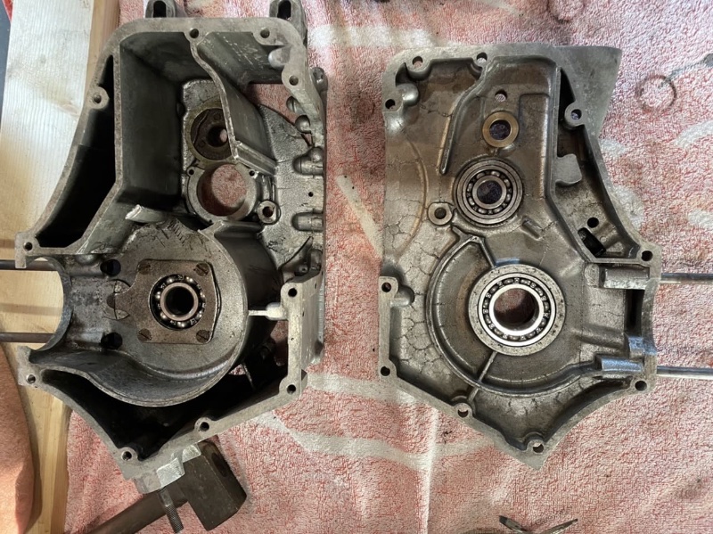

Quelques photos des avancées :
Mise en place des nouveaux roulements Et remontage de la boîte de vitesse Et nettoyage de pièces (beaucoup de rouille..!)
Culbuteurs Carburateur Gurtner H217
