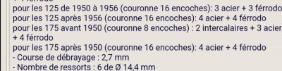

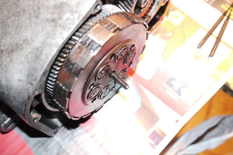

OK. J'essaie ça ce soir et vous tiens au courant. Mais ce qui m'étonne et d'avoir 4 disques acier. Est ce qu'il ne manquerait pas un ferodo ?
Re: Embrayage
OK,
Comme je te l'ai dis plus haut, si tu mets 4 disques acier et 4 ferrodo il te faut une platine fine sinon 3 acier, 3 ferrodo et platine epaisse.
Re: Embrayage

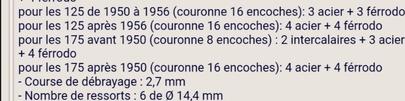

Bonjour, je viens d essayer 3 acier et 3 ferodo sans changement.
Ce que je ne comprend pas c'est que sur l'éclat de la revue technique ou sur le site il faut 4+4 (elle date de 60). Je vais essayer de trouver un disque ferodo. Au pire elle tronera dans le salon sans rouler
Je vous tiens au jus si je trouve la solution.

Oui j'étais resté sur le fait que ce soit une 125...
tu peux faire les 2 mais il faut respecter cette satanée platine épaisse pour 3 acier 3 ferrodo et fine pour 4 acier 4 ferrodo c'est tout...

C'est bien une 125 de 59 ou 60.
Disque ferodo 16 encoches.
Comment reconnaître une butée fine ou épaisse ?

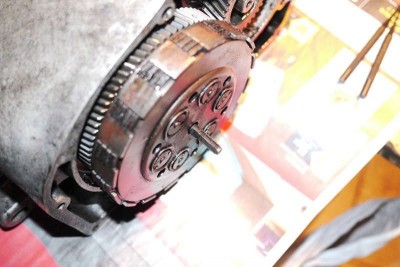

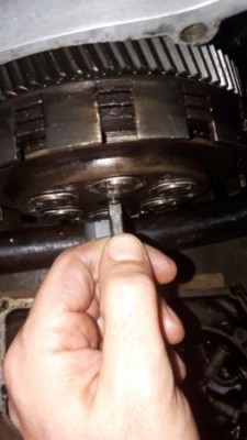

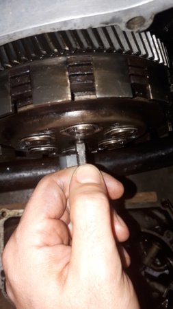

Re: Embrayage
Voilà une butée fine
Et une butée épaisse
Vois-tu la différence ?

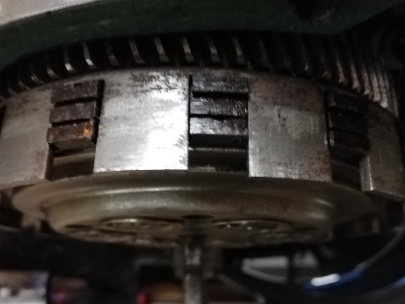

Re: Embrayage
J'ai donc une butee épaisse
Donc 3 acier + 3 ferodo si j'ai bien compris.
Du coup je ne vois vraiment pas pourquoi ça ne fonctionne pas.
Re: Embrayage
Oui pour ça c'est bon. Visse tu bien l’écrou du carter jusqu'au bout sans forcer et en le calant dans les crans ??

Bonjour, ce matin, en dépit de trouver les réglages de l embrayage, j'ai fait péter ma belle. Une petite chauffe de 5-10 mins et la, le levier extérieur d'embrayage s'est mis à bouger. Je pense qu'à froid ça ne marche pas mais à chaud nickel.
Pas pu essayer sur route car partie cycle démontée en vue de la restauration. A voir dans un futur plus ou moins proche.
