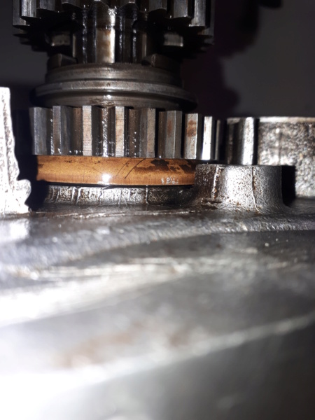

Histoire de voir comment tout se monte, et m'assurer qu'il ne me reste pas une vis une fois l ensemble remonté, je fais un montage à blanc.
Jusqu'ici tout allait bien, mais il commence à me rester des pièces sur les bras, avez vous une idée de où ca va ? je ne vois rien sur la rtm :
Les rondelles 1 et 2 ont le même diamètre, mais la rondelle 2 est beaucoup épaisse que les rondelles n°1... Je pense que ça va côté embrayage vu le diamètre intérieur, mais je ne sais où ni dans quel ordre...
La noix d embrayage tombe à fleur, du coup j hésite à mettre toute ces rondelles derrière..:
