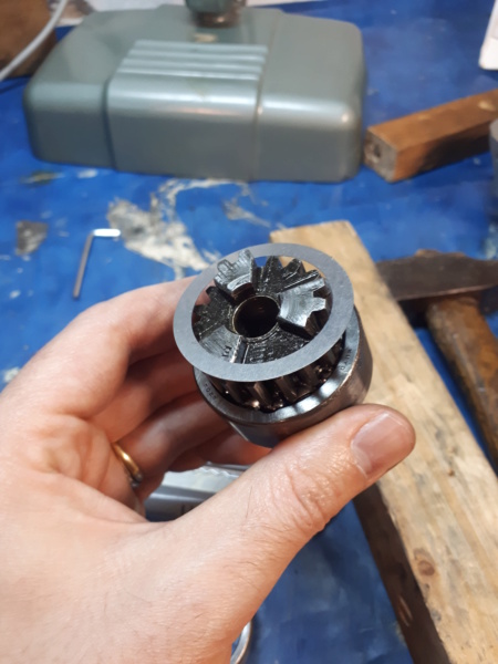

bon en fait ça ne va pas... j'avais un point dur, et j'ai rouvert le bloc, j'ai trouvé...
La prise directe ne tourne pas bien sur l'arbre primaire..
https://youtu.be/iXAwQTL-XsY
La bague de la prise directe est marquée, l'arbre a été limé au bout..
Il y a une position (quand je mets une calle de 0.3mm) où ça tourne de manière correcte, mais je n'arrive pas à retrouver ce réglage quand tout est dans le bloc...
Choix n°1 : ça frotte pour le moment.. mais mais ça va s'user en roulant...
Choix n°2 : je sors la dremel, et je ponce l'intérieur de la bague comme je peu comme un sagouin..
Choix n°3 : je commande un alésoir de diamètre 12mm, et je rectifie le trou de 12mm existant..
Choix n°4 : j envoie tout ça à un pro pour rectification qui me refera surement une nouvelle bague
Choix n°5 : je mets ce foutu bloc à la poubelle parcequ'il y en a marre !!!

Re: Remontage Moteur z46c
Bonsoir ben2nsoiy
si il etait dans cet état avant que tu intervienne , je pense que le proprio d'avant a du taper sur l'axe et maté juste le bout,,
tu verifies qu'il n'y a que le bout qui est déformé et peut etre faire un chanfrein , tu va reduire un tout petit peu la portée mais ce sera toujours mieux que rien ....
j'y avais pensé et j ai réalisé un petit chanfrein au touret, mais ça ne change rien... il se voit sur la photo en bout d'arbre...
Il faut dire que j'ai fait la betise de remonter les roulements en tapant sur l'arbre, sans cale martyr...
polissage de l'arbre au touret à polir et ponçage au grain 600 et Miror de la bague en bronze, et maintenant ça tourne à merveille !
