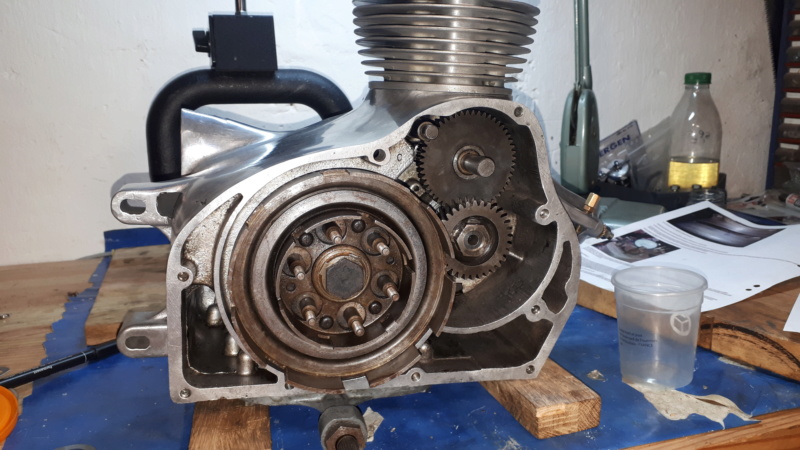

je me suis attaqué aux différentes étapes de la distribution : PMB /décalage de 60° pour l'avance à l'ouverture de l'échappement / basculeur en tension (avec un jeu de basculeur de 0,2) / installation du pignon. ça c'est plutôt bien passé :

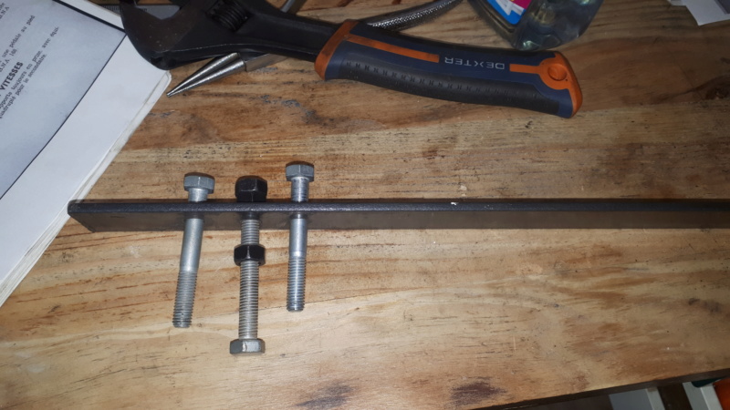

Avant de m'attaquer à l'allumage j'ai confectionné ceci avec un morceau de fer plat et quelques boulons :
bien utile pour arracher le volant
J'ai suivi la méthode avec un comparateur, en ce servant du volant comme rapporteur d'angle:
J'ai tout fini, mais demeure tout de même une question : :?: à quel moment de la rotation du volant faut-il considérer le PMH ? Je m'explique : le volant tourne de quelques degrés sans que l'aiguille ne bouge au PMH, donc faut il tracer le repère lorsque l'aiguille du comparateur touche la valeur max du comparateur, ou juste avant que l'aiguille ne bascule en sens inverse, ou une position intermédiaire entre ces deux valeurs ? En même temps...mon garage n'est pas un centre agréé par la Nasa, donc peut que je me prends la tête... ?

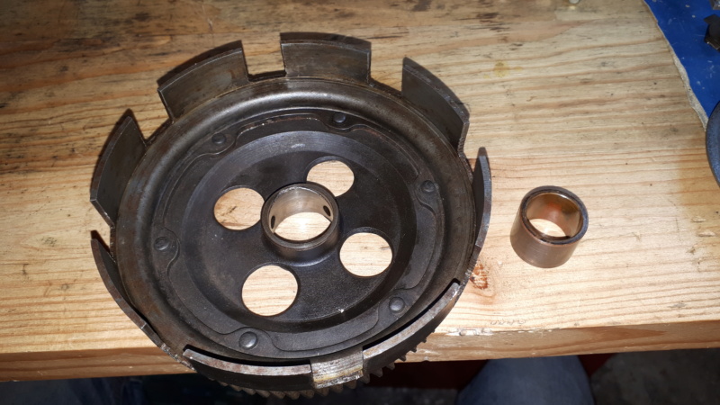

La couronne extérieure d'embrayage flotte un peu lorsque on l'a prend avec la main.
Les dents de la couronne ne sont pas marquées par une quelque conque usure anormale..
La bague en bronze a un diamètre de 24,89 et la couronne a un diamètre intérieur de 25,08.
La bague en bronze est elle usée, ou bien est ce dans les tolérances ?

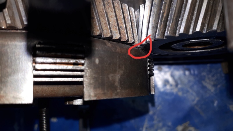

J'ai remonté l'embrayage, et la couronne extérieure frotte sur le pignon :
Ceci est dû je pense à l'usure de la bague en bronze dont je parle plus haut, .... je n'en trouve que en 20mm de long, au lieu de 19mm.
Pensez vous que ce produit fera l'affaire, et puis je rectifie à la lime ou au touret pour récupérer les 1 mm ?
https://www.123roulement.com/accessoire ... 20-SKF.php
:?: Autre solution : augmenter les cales derrière la bague en bronze, j'arrive à un résultat satisfaisant avec 1,5mm (3 cales de 0,5)...
que me conseillez-vous ?

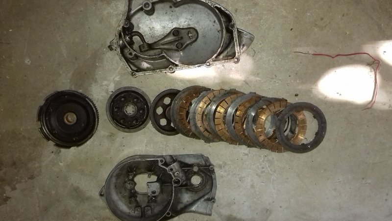

Ce qui m’interpelle, c'est l'embrayage. J'ai le modèle avec 4 disques acier, 3 disques bronze et 4 entretoises appelées "rondelles élastiques de décalage" :
Une fois remonté voilà ce que ça donne :
Ce qui m'interpelle, c'est qu'il me reste 2 disques bronze sur les bras...
Je ne sais pas quel bricolage avait fait l'ancien propriétaire, mais vu les marques sur les disques acier à chaque extrémité, ces deux disques étaient bien montés...peut être pour compenser l'usure de la butée d'embrayage ?

Message par philippe33 »
Salut ben2nsoiy
si cela peut aidé , c'était monté sur une Z , je ne connais pas l'année , avec fourche parallélogramme ...

Re: Remontage Moteur z46c
intéressant ! il y a là aussi plus de disques que dans la revue technique...
Du coup j'ai encore plus le doute sur ce que je dois remonter !! ::mefie:
Messages : 1502
Comme je l'ai dèjà dit, tout dépend aussi de la platine ou se trouve la butée (404.195)
L'épaisseur de la platine différe si l'embrayage à 3 ou 4 paires de disques comme dans cette fiche atelier...
hello zub,
j ai bien vu la fiche atelier, mais pour philippe33 et moi on a 5 disques bronze..ce cas n est pas détaillé dans la fiche atelier...
Messages : 1502
J'ai dis cela, et en fait, j'ai vérifié sur les photos de mon embrayage de Z46c et bien, c'est pareil... ::roll:
J'ai récupéré cet embrayage sur un autre moteur, et il était complet et monté comme cela... ::super:
Donc, je pense que c'est bien un montage d'époque avec la platine moins épaisse. ::thup:
Cet embrayage à disque bronze nous vient aussi de la D45S...
Je vais mettre à jour la fiche atelier la-dessus, merci à vous... ::thup:
Messages : 108
merci pour ce retour, tu viens, avec philippe33, de me faire gagner quelques heures de boulot et une vidange ! ::thup:
C est quand même dingue qu'aucune rta n'en parle ::oh:
