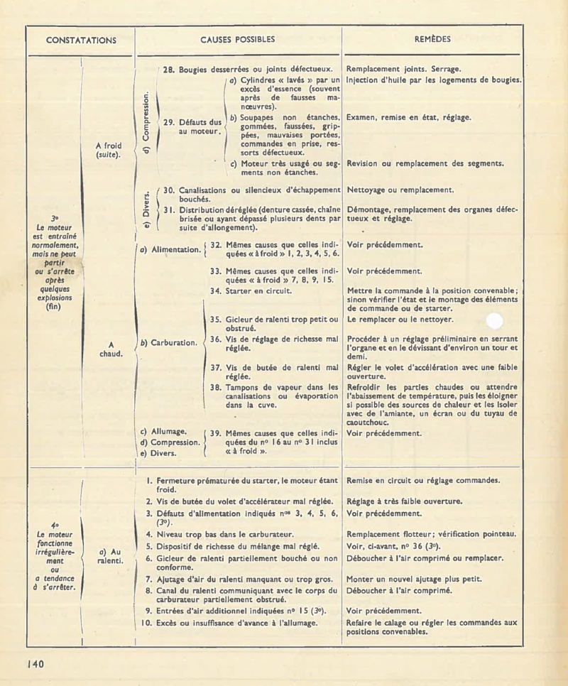

Enfouillant dans ma littérature, j'ai retrouvé dans un livre de 1959 intitulé "la technique de la réparation automobile" les pages suivantes :
Voilà je vais suivre méthodiquement les 31 étapes décrites, j'espère alors que ça ne sera pas la 18ème ou la 31ème car je n'ai aucune envie de déculasser une nouvelle fois...
