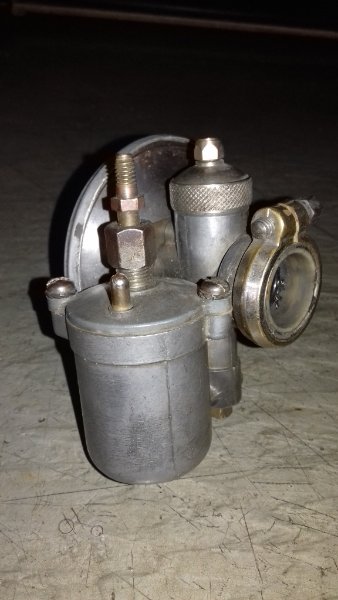

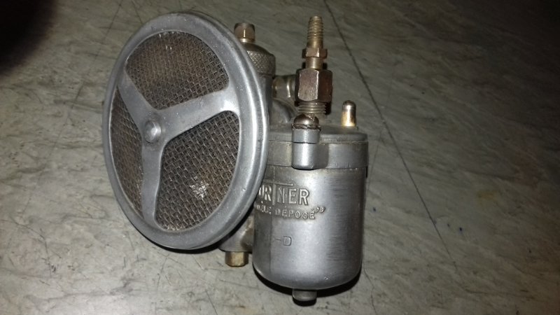

lorsque j'ai acheter ma Z46C de 1953 elle etait équipée d'un carbu moderne japonais , donc j'ai trouvé à acheter un lot de piece avec une Z plus ancienne démontée ( celle avec le cadre manchonnée ) , il y avait un carbu R-16-D , je l'ai monté , ça marche mais c'est moyen , qui saurait me dire si deja il est adapté pour ma z , je n'ai pas trouvé cette reference dans les cahier technique ....

Normalement il faut un RN13D sur les Z (ou bien un amac voir la rvue technique)
13 et 16 sont le diamètre d'une des pièces du carburateur, mais je ne sais plus laquelle..
A mon avis tu vas galérer avec ce carbu

Déjà le R16D, Carburateur sans aiguille (R), les RN ont une aiguille...
le chiffre 16 ici, est pour le diamètre de passage des gaz...
La lettre D, est pour spécifié que la cuve est à Droite... et G pour Gauche

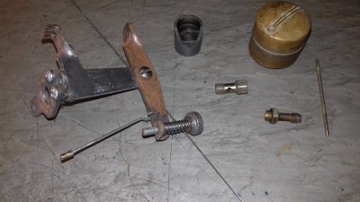

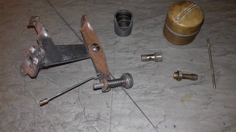

Démontes aussi ton R16D, et donnes les réf de : gicleur, diffuseur, aiguille du flotteur et du boisseau... ça pourra déjà savoir si c'était bien utiliser pour une Z, car les réglages son différents selon les marques...

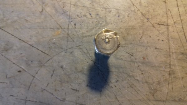

boisseau : 11
diffuseur : B
aiguille : 3 crans
gicleur : 80.. 88 .... ??
j'ai été obliger de bricoler ça pour avoir un ralenti stable
Messages : 1431
Re: Carburateur GURTNER R-16-D
Je pense que le boisseau et le gicleur ne sont pas bon... ::sceptique:
De mémoire, sur d'autre Gurtner, les gicleurs sont du 31 et les boisseaux en 7 ou 8
