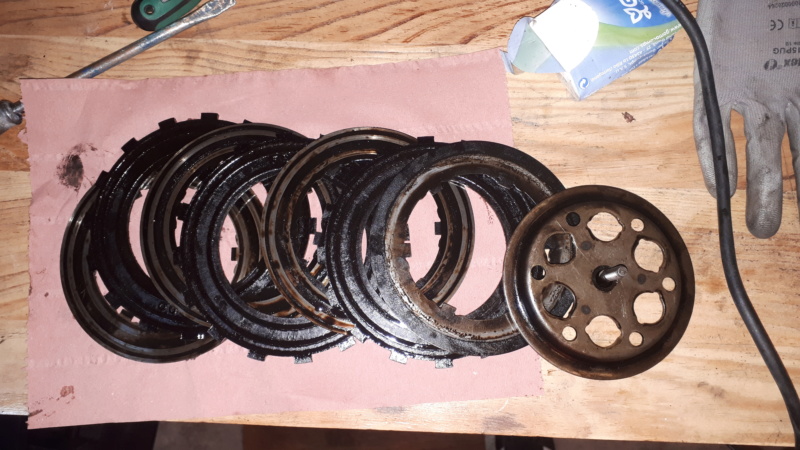

Il y a 4 disques acier et 3 disques Férrodo
Je me suis plongé dans la section "Atelier", "réglage embrayage", mais je ne vois pas cette configuration. Soit il y a 3+3 disques, soit 4+4 disques... ::mefie: :
viewtopic.php?f=32&t=644
Ensuite sur la Revue Technique "etude technique Z2C et Z46C nouvelle version", sur le schéma d'embrayage on peut apercevoir qu’il faut 3 disques Férrodo pour les 125, mais le nombre de disques acier semble rester à 4... comme sur ma moto...

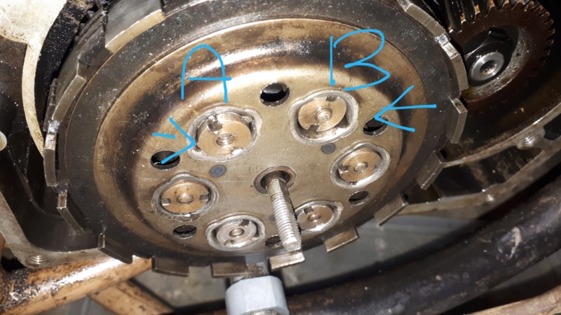

Sinon, quand on dit "écrous à 3mm du filetage" c'est la bien dans configuration "B" ???

Je pense qu'il faut que tu enleves le disque acier côté extérieur, car en effet il doit y avoir soit 4 ferodo 4 acier avec platine fine (pour Z2c), ou 3 ferodo 3 acier avec platine épaisse (Z46c) ce qui doit être ton cas.
Et met les écrous à ras du filetage comme en-dessous à gauche de "A".

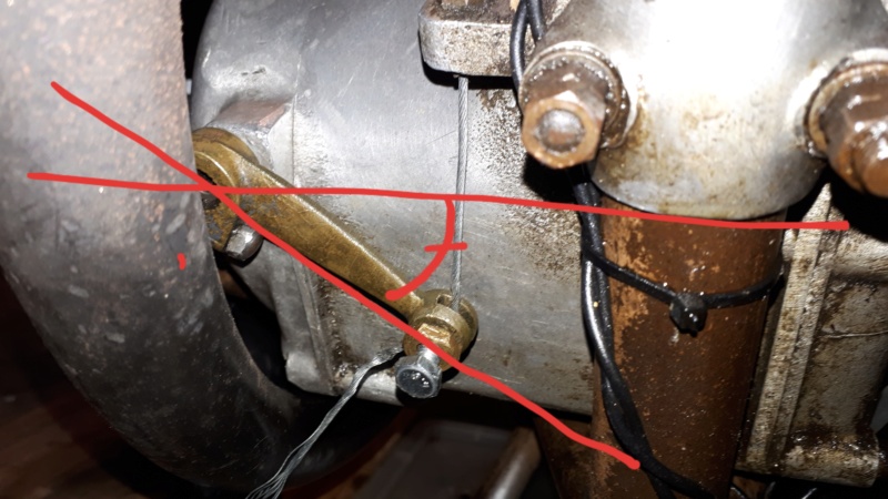

Est ce que votre câble d'embrayage passe entre la fourche et le phare ?
Quel angle donné vous à la biellette ? 0 30° 45° 75 ?
Ensuite je serre l'écrou central demi tour par demi tour jusqu'à ce qu'il ne puisse plus tourner dans sa position, et je dévisse d'un demi tour pour que la commande d'embrayage ne soit pas en tension. Dans cette position l'écrou pivote de quelques degrés à la main. .
Ensuite je mets la biellette, je tends le cable. J'arrête de tendre ce dernier quand l'écrou ne tourne plus de quelques degrés à la main.(sinon l'embrayage est en tension)

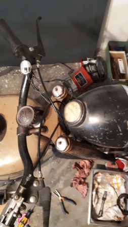

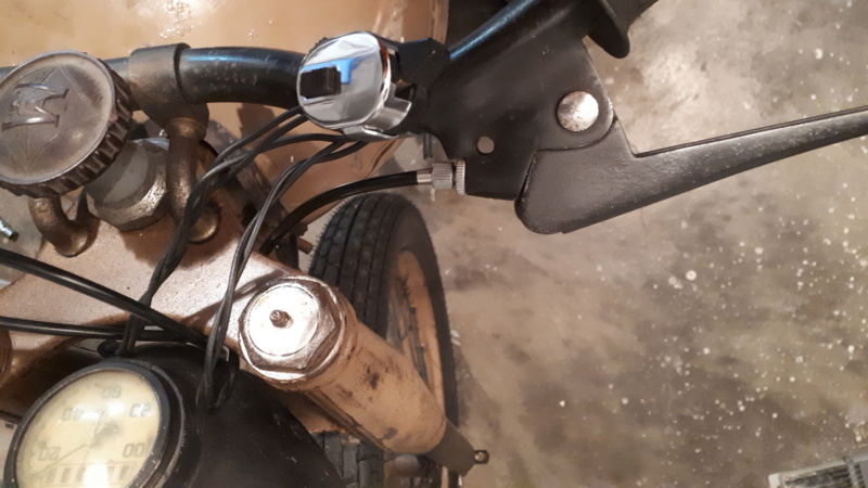

La première chose à faire, c’est de vérifier le câble et la gaine. Préférez un passage de gaine au niveau du guidon où cette dernière sera la plus courte possible:
Vérifiez également que la gaine est attachée le long du châssis, et que le câble n’est pas abimé, ou effiloché.

- Re-régler la tension du câble, tout en gardant une garde de deux ou trois millimètres. Une fois le cable réglé, l’écrou doit toujours pouvoir tourner de quelques degrés à la main, sans quoi vous userez l’embrayage prématurément. A ce moment-là, vérifier que la biellette ne peut pas faire rentrer à l’intérieur du carter l’axe sur lequel elle est montée, même de quelques millimètres, sans quoi en résultera une commande molle, et une course réduite de la butée d’embrayage.

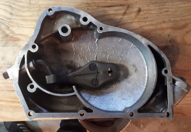

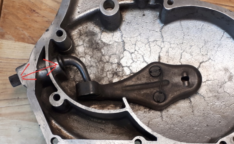

Lorsque l’on remonte la biellette, cette dernière appuie sur l’axe qui rentre dans le carter :
En résulte un jeu interne invisible lorsque le carter est monté sur le moteur :
Je vous conseille donc de monter la biellette lorsque le carter est démonté, ou tout simplement de ne pas la démonter si elle ne présente pas de jeu.

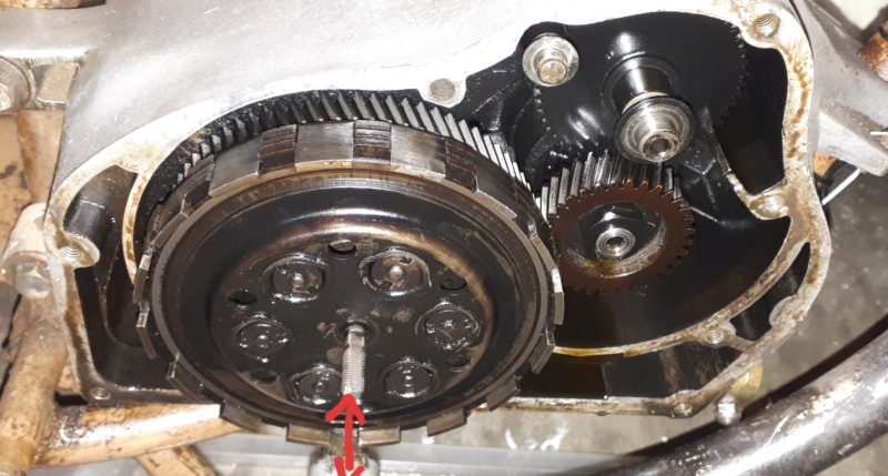

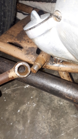

Une fois le réglage terminé, l’écrou central doit avoir une course entre la position repos et la position débrayé de 2,5 mm selon la revue technique:
Dans mon cas, il ressort de 1.5 mm, et impossible de tourner plus l’écrou central (fond de réglage). Ceci est dû à l’usure de la butée d’embrayage. Vous pouvez la mesurer après démontage du carter en tirant sur la partie filetée. A titre d’information, ma butée a un jeu de 1,1mm :

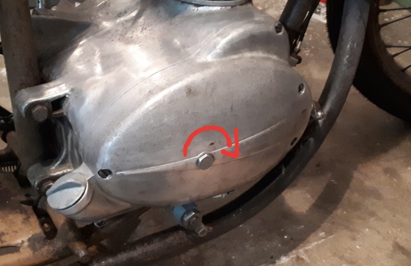

- Desserrer les 8 vis à têtes fendues du carter. Pour ma part elles étaient très serrées. Prenez le tournevis adéquat, et aidez-vous d’une clé plate avec votre deuxième main pour avoir plus de force:
- N’oubliez pas la 9ème vis côté carter d’allumage qui traverse tout le moteur :

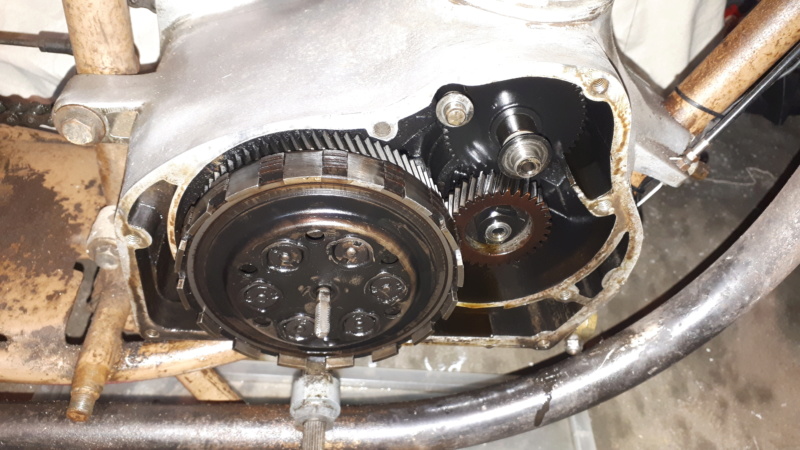

Il existe plusieurs type d’embrayage, avec différents type de disques en fonction de la version :
Ici une version avec 4 disques acier et 3 disques ferrodo, monté sur un moteur dont le numéro commence par 810XXX:

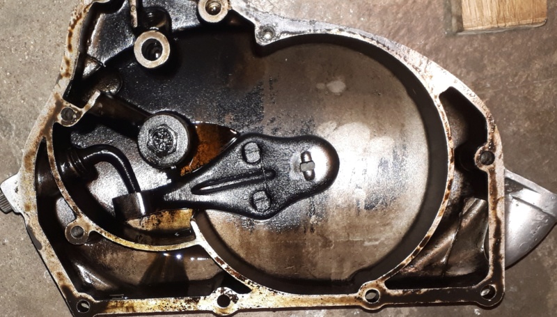

Le carter d’embrayage comporte une crépine derrière l’écrou au dessus du levier :

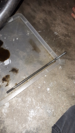

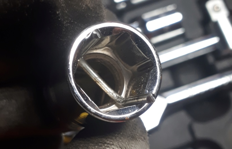

Si votre embrayage patine, il vous faudra resserrer les ressorts internes, pour cela fabriquez l’outil kivabienà3franc6sous : un morceau de cintre du pressing plié en U et enfoncé dans une douille (ou clé à pipe) de 12, et le tour est joué :
